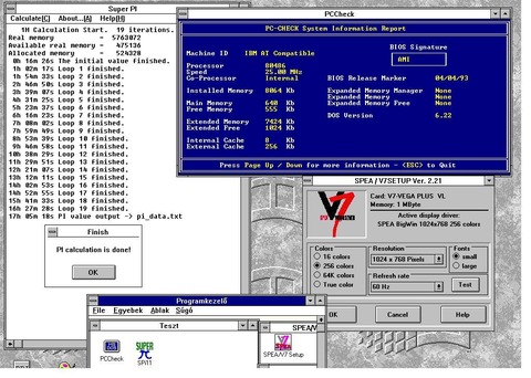

DOS6.22 esetén írtam hogy manuálban beírom a config.sys- be, előre. Win3.11 pedig indul DOS alól, ott már nem lesz gond. Win98 pedig minden trükk nélkül felismeri, PnP- ként konfigurálja, felteszi a saját driverét. Utána elfogadja a CD- s telepítőt, mellyel felmennek a hozzávaló programok. Win9x- ből kiollózótt DOS- al nem is emlékszem hogy próbáltam volna. Nem tudom hogy patchelt verzióm van-e, több példány van, de ennek nem néztem utána.

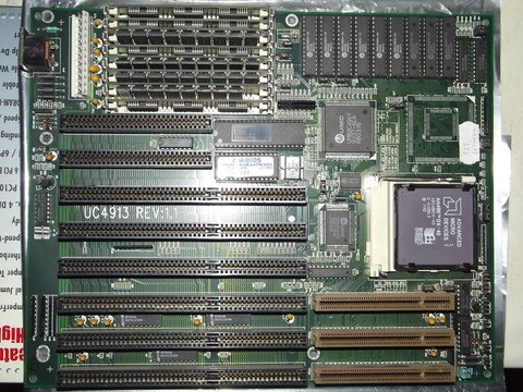

Nekem is hasonló alaplapom van, csak enyémen 4 PCI, 4 ISA, illetve a CPU melleti chipből ennek a duplája van rajta kb.
Nekem van egy noname ExpertColor vagymi VGA-m, ha azt ráteszem (működő) illetve teszek bele 2db RAM ot akkor adna képet szted?Mert multkorában semmit sem akart csinálni pedig VGA helyén volt, RAM ból talán 2 volt benne (ezeket 2 féleképen lehet belerakni, hogy helyes?) processzor is, de semmi
A classic 3.74- es, a max fogalmam nincs, elő kell venni majd a gépet, de valami késői verzió mert 2 SOJ ramos.

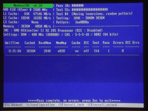

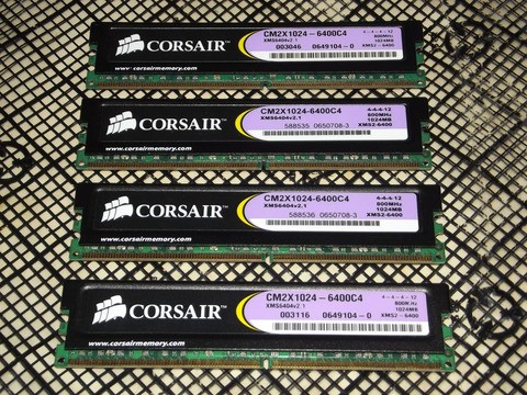

CL5- ön prímán mennek Athlon2 mellett, CL4- et nem bírják, proci memvezérlő miatt ? , vagy mennyi fesz kell ezeknek a ramoknak, lehet emelni kell CL4- hez ? Bár így is gyorsabbak mint a sima ramok, azok csak 5-6-6- on mennek rendesen, a Corsairok pedig 5-5-5- ön.
