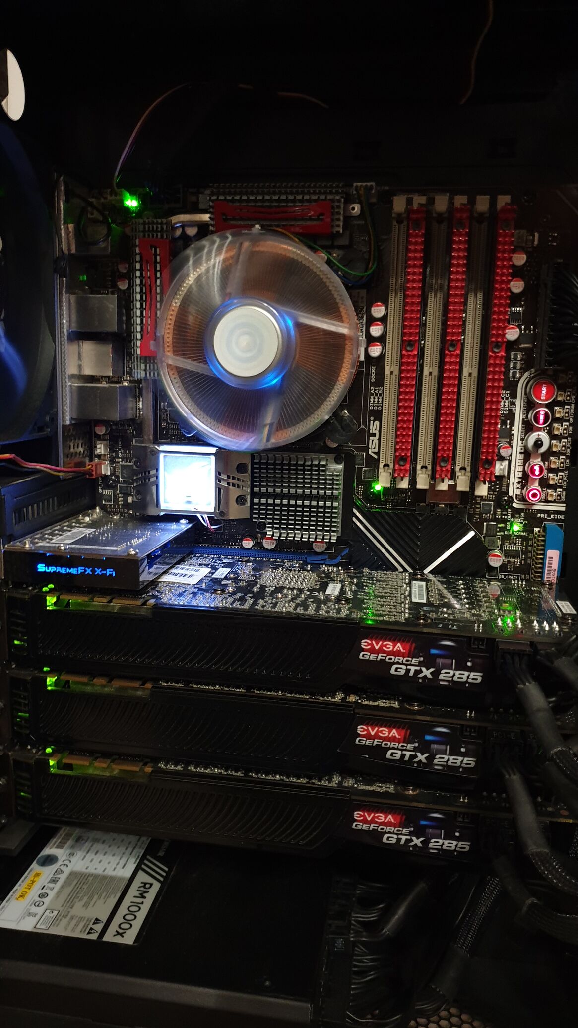

A Slot-A cuccal is lett valami :(
Windows-t feltelepítettem, drivereztem.
Szórakoztam is 3dmarkokkal vele.
Aztán pár óra múlva indítanám.
Nem indul, teszter szerint nem látja a cpu-t.
Eddig tartott az öröm :(
Majd ha lesz rá idegzetem, megnézem jobban.
Addig bedobtam a 2009-es konfigba a legerősebb 3gpu-s korabeli vga-kat -
Hát ez jó kis gép lett.
