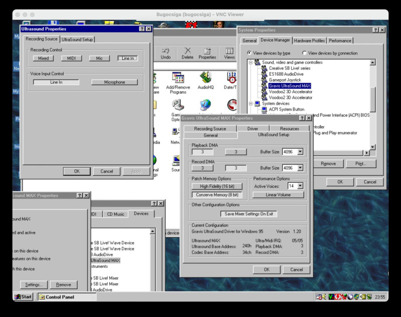

Ezek teljesen hetkoznapi konfigraciok voltak anno is. Nekem most is, es regen is 3 hangkartya volt a gepben ebben az idoben, egy GUS, egy ESS es egy Live, kepet produkalo kartyabol pedig volt ido, mikor 4 is volt a gepben, 2db Voodoo 2 es 2 DB "2D" kartya, hogy lehessen 2 monitorom. A 98 nagy ujdonsaga volt, hogy lehetett osszesen 8 VGA kartya a gepben.
DarthSun #97588 üzenetére
Kepes vagy olyan VxD drivert kesziteni, amit Code2-vel nem tud betolteni, mert hianyzo rendszerhivasra fut a kodod. 98SE-ben eltunt par nem dokumentalt, de korabban hasznalhato rendszerhivas.
Ha nincs PS/2 egere, akkor a 12-es IRQ szabadon hasznalhato, ha az eger USB-s vagy soros, akkor nincs ertelme vigyazni arra, hogy szabadon maradjon a 12-es. A szabadon maradt, tehat nem hasznalt vonalakra pedig barmi kerulhet, nincs olyan, hogy rossz helyen van valami. Semmivel sem butabb ezen a teren a Windows 95.
Nezz bele a drivereibe, ezek jo oreg, 98SE elotti VxD driverek, siman lehet bennuk olyan, ami nem megy SE-n, de megy siman, vagy 95-on.

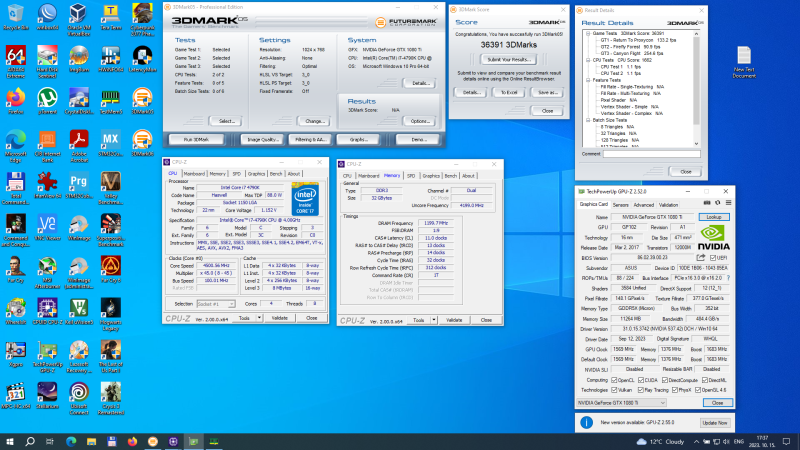

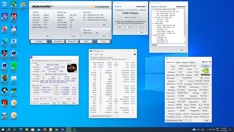

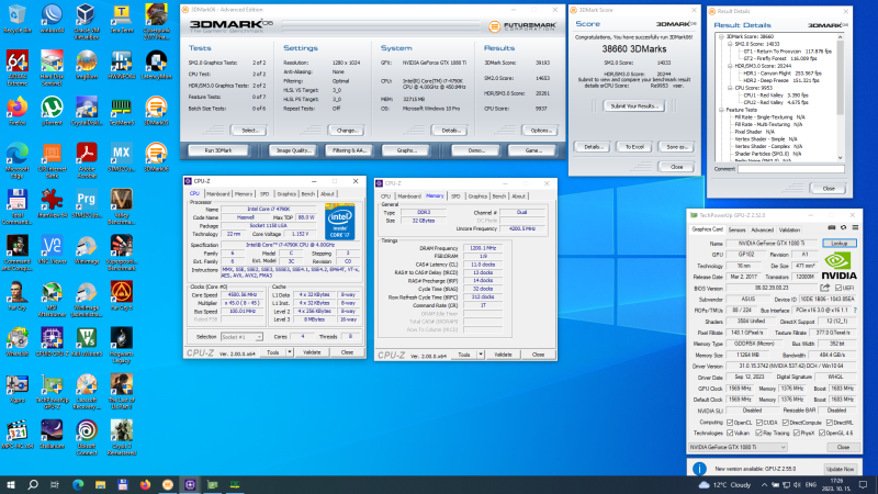

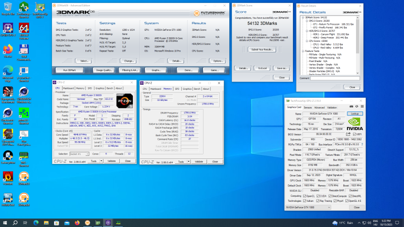

A Zen 40-50%-al gyorsabb / core, amiből 50%-al több van. (gondolom nem releváns ebben a tesztben)
Az i7 mellett 1080Ti van, a Zen mellett meg egy gyárilag 11Gbps RAM-os 1080+, ami szegény thermal trottlingol, mert még rajta van a csavaron a matrica. (5-10%-al magasabb órajelen ment régen és 73 fokos volt.)
A két kártya között ennyi a különbség:

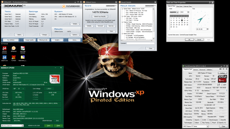

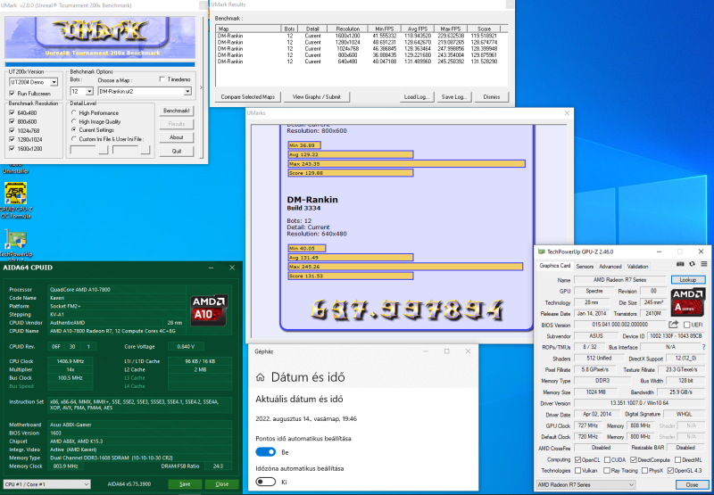

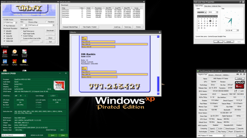

Amúgy érdekesség: R7 Kaveri IGP esetén rendhagyóan lenyomtam 99MAX-tól '06-ig + UT2004DEMO teszteket is XP és W10x64 alatt is.
UT2004 DEMO-nál ugyan az összepontszám XP alatt jön, de a minimumok sokkal jobbak W10x64 alatt.XP min: 18-28
W10x64 min: 36-4899MAX/2000-nél W10x64 alatt röhejesen kevés a pötty, 2001SE-nél már kezd az olló záródni, '03/'05/'06-nál viszont mondhatom közel egálnak.

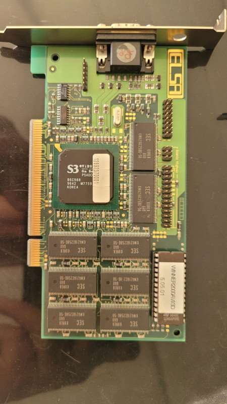

Ma jött pár érdekes kártya, egy sis315e, azt nem nagyon ismerem, meg egy elsa winner2000avi/3d
Az egy s3 virge vx.
96-os az is.
Érdemesebb azt rakni a gépbe a sima virge helyett?

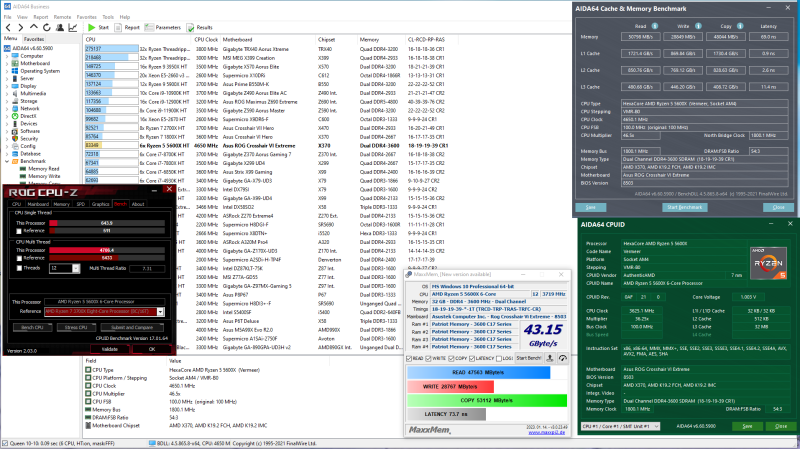

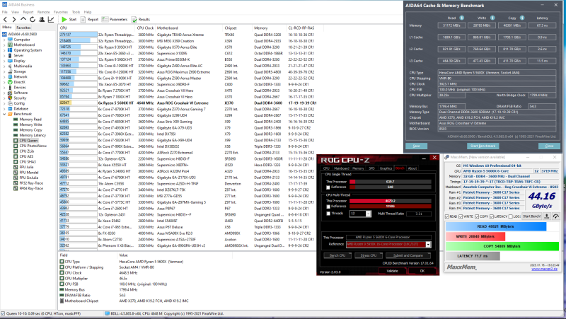

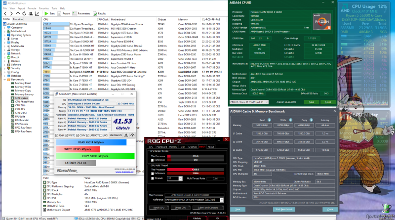

Kis kedvcsináló (a ramok minden esetben 4*8 GB Patriot Viper Steel 3600 CL17 SR modulok - 2 db 2*8 GB-os KIT):
3600X+X370, GDM OFF és CR1:5600X+X370, GMD OFF és CR1:
5600X+X370, GDM ON és CR1 - így is lehet:
5600X+X370, GDM OFF+CR1, valamint energiatakarékos setupolás, visszacsípve BIOS-ból all-core 4,1 GHZ és 1,1 Volt Vcore manuálisan:
A SOC feszt már az elején (még a 3600X-nél) manuálisan + offsettel belőttem 1,1 Volt-ra, ez kellett a 4 modul stabilizálásához 3600 MHZ-en, 3200-as G.Skill-eknél nem kívánta.

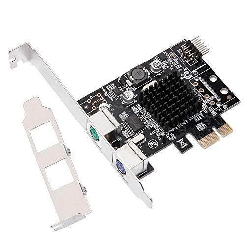

A BIOS-okban a legacy USB emulacio, vagy az USB support, illetve, az ezekhez hasonlo elnevezesek azt okozzak, hogy a BIOS elkezd PS2 egeret es billentyuzetet emulalni. Tehat, a BIOS kodja fut, pollozza az USB-t es emulalja a PS2-t, mindaddig, amig be nem toltodik egy USB kontroller driver es az nem reseteli az USB kontroller chipet.
Az Y elosztodnal, lehet meg kell cserelni a 2 pin kabelet. Erre pont nincs szabvany.
