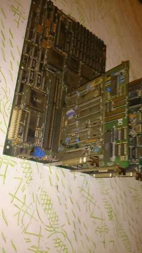

Exian
Nos, szálszakadás foltozásban már nagyon otthon vagyok, egy 5cm-es drótocska ennek a lapnak is megoldotta a billentyűzet gondját
Szóval megy a lap, le is futtattam mindkét tesztet. Az eredmény érdekes, de számomra értelmezhetetlen, segítsetek, hogy most akkor mi van??!!
Cachechk progi eredményei:
Cache engedélyezve:
L1 cache 8KB, 34.5 MB/s
L2 cache 128KB, 24.3 MB/s (elvileg OK)
Main memory speed: 12.2 MB/sCache tiltva:
Ekkor csak a 8KB-os cachet látja, ez rendben is van, de:
Main memory speed: 21.1 MB/sSpeedSys progi eredményei:
Cache engedélyezve:
Speed index: 25.71 (nemtommi, nem volt mértékegység utána)
L1 cache: 34.69 MB/s
L2 cache: 25.16 MB/s (hasonló, mint a cachechk eredménye)
Memory throughput: 17.65 MB/sCache tiltva:
Speed index: 41.64
L1 cache: kb. ugyanaz, L2 nincs.
Memory throughput: 22.85 MB/sAkkor most?
Van cache vagy nincs?
Én csak azt nem értem, hogy tiltott cache esetén miért nagyobb az érték mindkét tesztproginál? Vagy ez így rendben van?
Lassítja az L2 cache a sebességet?
Exian
Elolvastam... akkor ez egy ilyen bóvli lap
Minden stimmel, amit írnak: vékony vacak nyák, hajlik ezerrel, beforrasztott BIOS, "cache" modulok úgyszintén, ócska, talán használt hűtőborda a CPU melletti alkatrészen, összevissza hibaüzeneteket produkál induláskor (hol a BIOS beállításokra hivatkozik, hola memória nem stimmel, ésatöbbi). Szóval szuper, sikerült szereznem egy eredeti, hamisítatlan HAMIS 486os lapot
Egyébként egy szintén érdekes processzor, egy 486DX4-120MHz-es ST proci volt benne, de azzal nem indult be. Most egy SX-33-ast raktam bele, ezzel elindul, de... hibaüzenet hegyek, de a billentyűzetnél tényleg fizikai hiba van, annak az egyik vezetéke meg van szakadva (műszerrel kimértem szakadásmérővel, nem megy át jel).
Hát kössz a felvilágosítást, ezt a lapot szerintem - ha működik, ha nem - ki fogjuk állítani, mellé magyarra lefordítva az írást, amit linkeltél
