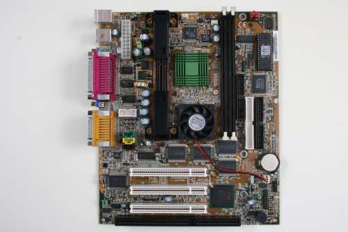

A 200-as táp dolgában pár észrevétel:
- ennek a korosztálynak a gyenge pontja a készenléti táp. Annak a terhelését kell alacsonyan tartani. Kerülendő minden olyan cucc, ami készenlétben is megy - klf. billentyűzetek, egerek, USB kütyük szoktak effélék lenni.
- Egy 200-as táp elviekben elég egy alap PIII géphez: a kérdés, hogy a szokásos vinyó/CD pároson túl van-e még valami a gépben.
- a teljesítményen túl a márka legalább annyira fontos.
cheatergs #29035 üzenetére
Mármint 200-as táp, necces lehet de egy kisebb P3-ast full integrált vagy kis kakaó igényű vgval elvihet azért, egy komolyabb P3-ashoz kell legalább egy 235-250-es azért.
Integrált procis lap meg azért integrált procis mert nincs rajta socket, legalábbis az újabbakon nem jellemző, 386-os korszakban még előfordult (jellemzően az ilyen 3/486-os hibrideken), hogy az integrált proci mellett ott volt a foglalat. -
cheatergs #29014 üzenetére
Nekem is van egy dtk-m, korábbi cégemtől, ami 2010-ben megszűnt, ott egy szerverben ment 0-24-ben.
Pár kondi meg a venti cserés volt, de azóta is megy a gépemben, kisebb megszakításokkal.
Van egy noname tápom is, 2006-ban jött, leselejtezte egy nagyker hogy rossz.
Azóta megy a gyerek gépében, máig kondi és venti csere nélkül.
A dtk könnyű, utóbbi még könnyebb.
Szóval egy táp nem azért rossz mert azt mondják... -

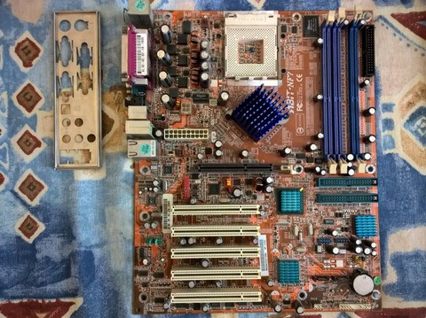

Mint írtam, a SiS746-ot váltottam végül nF2-re, és nekem ne mondja senki hogy az normális hogy ugyanaz a proci kb 2/3-ad sebességre képes a SiS mellett - apró fejlődések lehetnek, de ez inkább a vicc kategória hiszen ugyanúgy 400MHz feletti DDR1-el ment, csak az még nem tudott dualchannelt, de mint már ezt páran felemlegettük, SocketA-val az amúgy se számít cirka semmit... Van esetleg valakinek olyan KT133A-s lapja ami elviszi az ilyen újabb AtholXP procikat is? Nem lepődnék meg ha az derülne ki hogy még a 133-as SDRAM-al is lealázza a VIA a DDR400-al futó SiS-t...
Úgy rémlik van 2 nForce1-es Abit NV7m lapom is még valahol, de sajnos mindkettő döglött, nem adnak életjelet... Bár egy próbát megérhetne még az élesztésük, hátha csak valami száraz kondi vagy FET a bajuk... A napokban majd körbetúrok a padláson is, talán még egy K7S5A is van valahol - nem az amit én használtam régen, de rémlik mintha keveredett volna ide egy a múltban. A kettőt tényleg érdemes volna összeereszteni...
