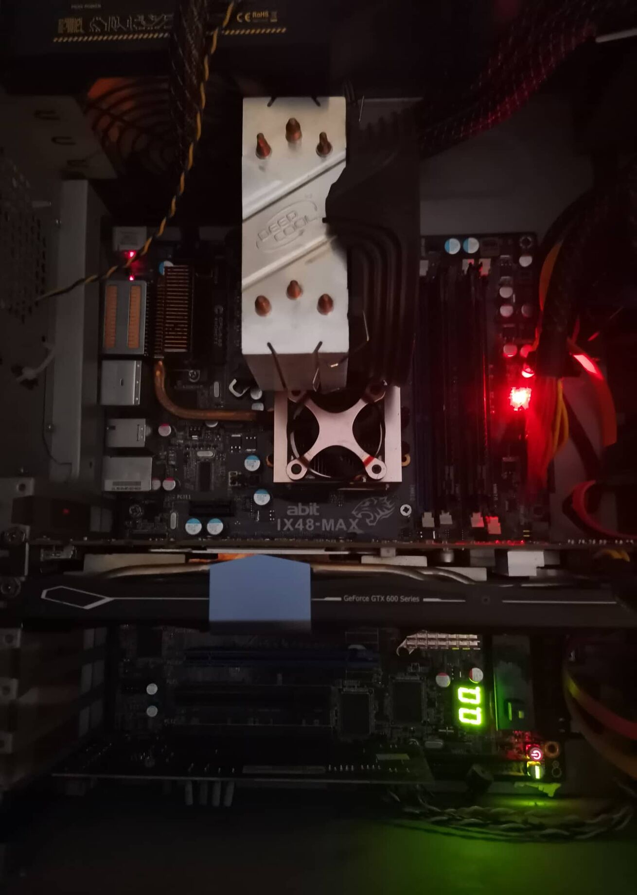

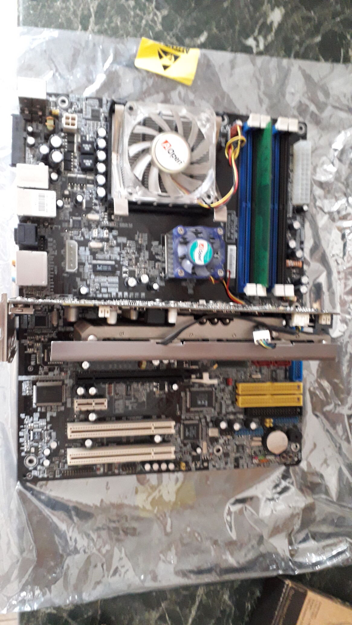

envagyok #98164 üzenetére
Hát, a lesarkazás az user error, karöltve a hűtő lefogatás megoldásával.
Hőfutás alatt mire gondolsz ?
Teljesítmény: alapvetően, ha nem kellett újabb uatsításkészlet és XP volt használatban, az s939/s754 nem játszott mint érdemi csere egy Bartonos rendszer ellenében.
Intel oldalon ugyanígy, egy bevált P35/45/X38/48-as lapot és ezek nForce alternatíváit 45nm-es jóféle Q9550/9650 procik és ezek Xeon variánsai combót sem érte meg lecserélni s1156-os first gen core i cuccra (a first gen HEDT X58 s1366 az más tészta).#98175Francia91: nekem sem, pedig a Barebone gépek finoman szólva sem szerelés barátok.
#98176gban: ha ez szempont volt, akkor persze jogos.
s478 P4-ben nekem X1950GT AGP volt, ezt cseréltem anno AM2-es rendszerre, Athlon 64 X2 5200+-ra, hát sokat hagyott a VGA-ban a P4. -
