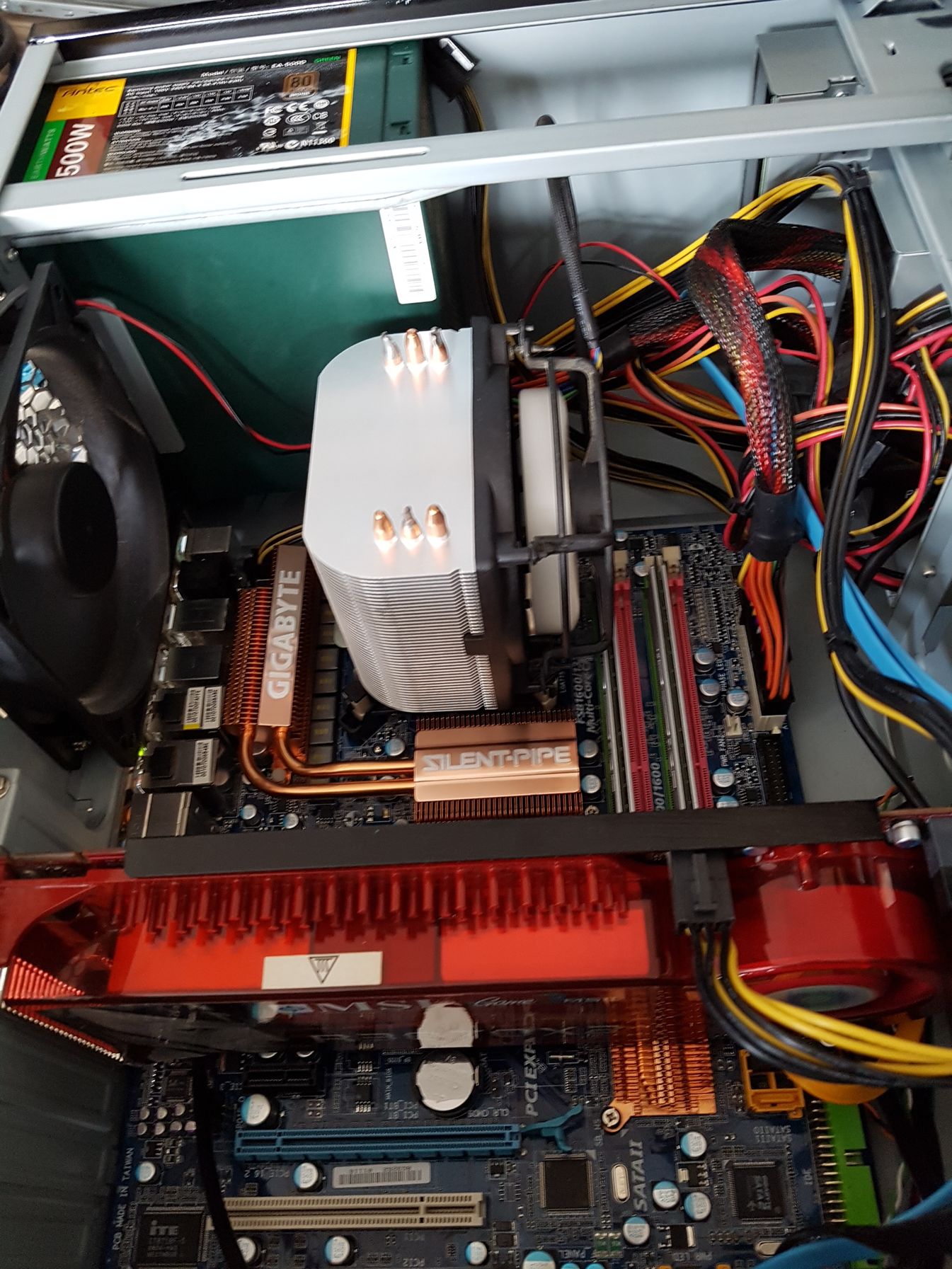

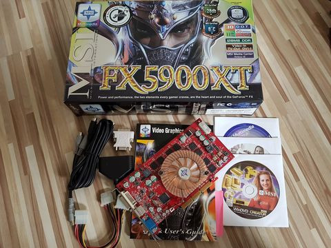

envagyok
bacsis #56365 üzenetére
@Bacsis :Elfelejtettem megköszönni a beárazósban, szóval
@Mindenki
Nálam most volt karácsony, sikerült szert tennem egy Gigabyte X48T DQ6 lapra, és végre összedobtam egy korhű 10 éves Youngtimer Antec házas/tápos, MSI HD3870X2 VGA-s konfigot Vistával. Sikerült hozzá szerezni egy E8600, egy QX6700 procit is, de jelenleg egy X3363 e0 stepping xeon szalad benne 4x3.8GHz-en, hogy ne legyen CPU limit,de Arn kedvéért csak 2x1GB DDR3-at raktam bele
Megjött egy dobozos MSI FX5900XT vga is, és sikerült szert tennem egy nagyon autentikus, szinte újszerű 486 konfigra is.
Az utolsó 2 tételtől helyhiány és egyéb okok miatt lehet, hogy megválok, (sajna nincs din billenytűzetem, soros egerem, meg van már egy 486-os laptopom, az kisebb helyen elfér, fx5900-ból meg pont miután megvettem, úgy néz ki be tudok szerezni egy ultrát) -

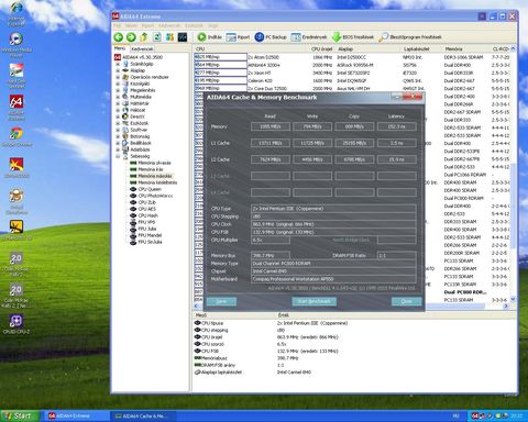

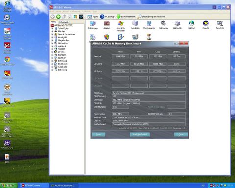

bacsis #55795 üzenetére
Máshogy nem tudom leírni.
Kiderült közben hogy a HDD-k
Mi okozza ezt? Meg lehet szüntetni? A SCSI kontrollerben közben csendesre állítottam a HDD-ket, de a nyávogás nem szűnt meg.Más
600-as RDRAM volt benne, amit próbaképp átcseréltem 1066-osra, amit 800-asként hajt a lap.
Viszont mindkettővel hasonló memória sebességet ér el.
600:Csak nekem tűnik nagyon karcsúnak?
Ezt egy SDRAM is tudja, a P4-es 850i ennél sokkal gyorsabb.
Vagy ennyit tud a P3? -
