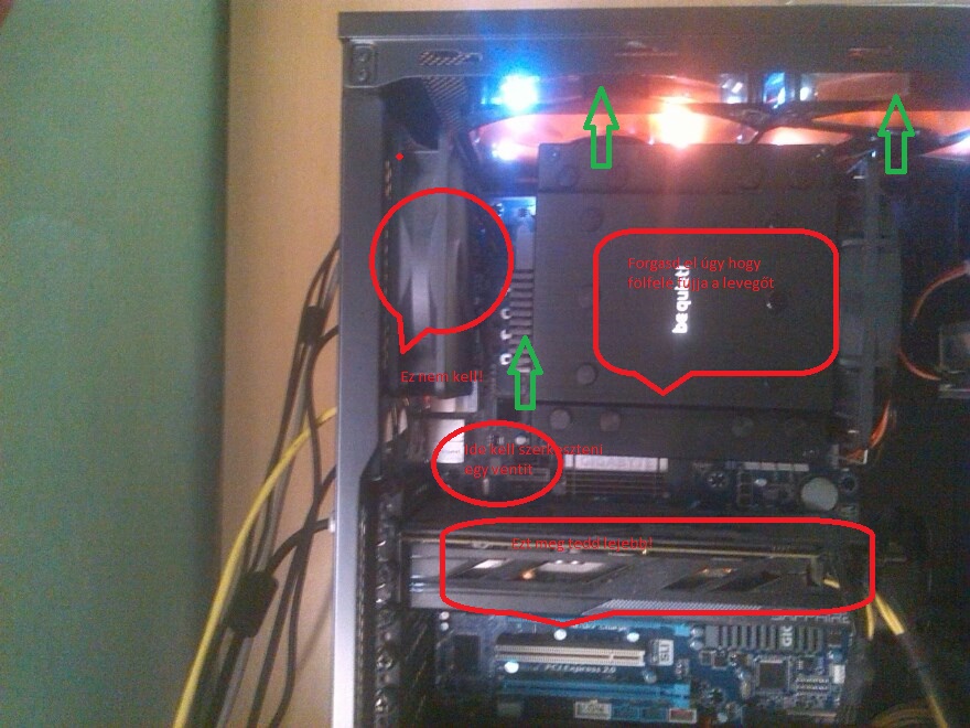

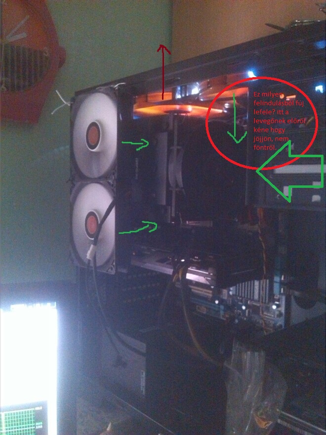

Tubica
#67685

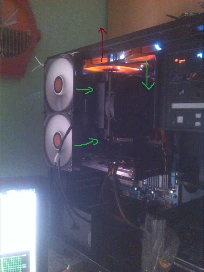

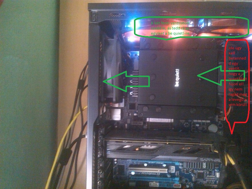

Versio 1 ahogy én csinálnám: Szöveges segítséggel!
Versio 2
Méndkét esetben a ház elejébe is behelyeznék két ventit így garantálnám azt, hogy ha fent van a ház oldala is, akkor huzatot keltek benne! Elől hideg, és hátul vagy fönt távozik a meleg, ahogy most Te csináltad, csak jól összekavartad a levegőt! A ház nem hiába zárt alapjában, azért, hogy jól áramoljon benne a levegő. Neked kell kitapasztalnod, hogy vergődik át legjobban a házon úgy, hogy minden alkatrész körül megmozgassa a levegőt.
Jakuskacsa
#67684
Nos, elgondolkodtam a javaslatodon, és változtattam !
Annyit csináltam, hogy a ház oldalára fellógattam 2 darab ventit ( [link] ) és most, órajel és feszültség dobása nélkül viszi a 4,6ghz-et. ( eddig is vitte, de nagyon a határon mozgott )
A Ventik 2400-on pörögnek
Nem mondom, elég hangos, viszont így lehetőségem nyílik arra, hogy megnézzem, mit tud a kocka
[kép] Így van most a ventilátorok szívás / fújás elosztása. A hátsót kikapcsoltam, mert úgy néztem, akkor kisebb fordulaton is elég pörgetni a raijintec ventiket.
Mindjárt hozok még pár eredményt
Üdv. Tubica
Jakuskacsa
Tubica
#67683
Én kipróbálnám azt, hogy a fenti két ventit kiiktatnám, a nagy téglára meg hátra tennék még egy ventit. Gyanús, hogy ott azzal van a gond, hogy elvész az erő, a sok oldalirány miatt. Vagy forgasd el a dark -ot (ha lehet, nem ismerem ennyire) fölfelé, de akkor hagyd úgy a fenti 2 ventit. A hátsót vedd ki, az ebben az esetben nem kell, viszont a vrm alá szerkeszteni kell egy kis ventilátort, hogy lefújja róla a hőt fölfele. Viszont itt fennál a veszély, hogy a vga melegét szívja a hűtő (esetleg a vga-t lejebb tenni

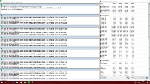

Gyors helyzetjelentés: Az Akasa-val az eddigi 64°C-ból 49°C lett IBT VH alatt. Amint meggyógyulok, próbálkozok majd megint a proci mérsékelt határainak a tesztelésével.

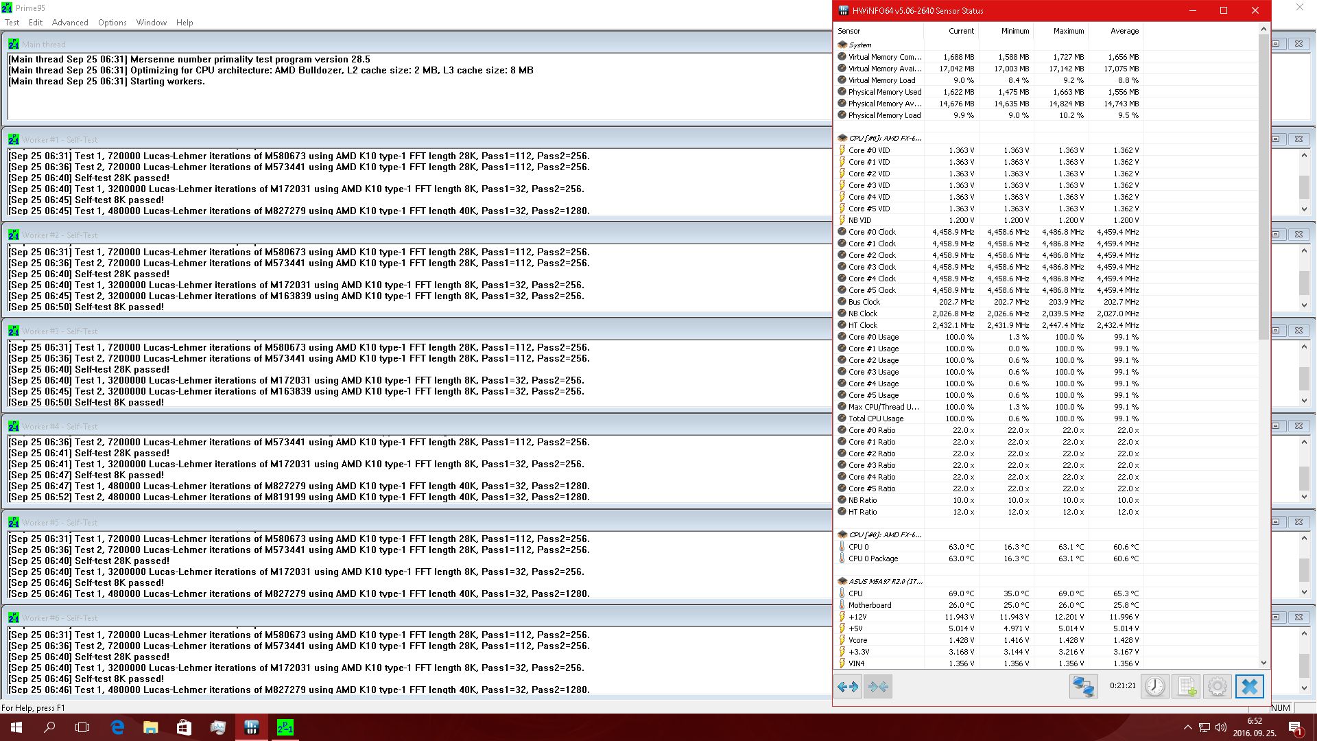

Nos, meg lett a Prime95 alatt is stabil beállítás !
( amúgy, BF4 is elment az előző Prime95 alatt NEM stabil beállításokon
)Processzor : 205 Mhz x 22.5
HyperTransport : 2665 Mhz
Északi híd órajele : 2255 Mhz
Processzor feszültség : 1.404 V
Memória órajel : 1912 MhzHőmérsékletek:
Alaplap: 30C°
CPU: 50C°
CPU1: 51C°
Északi híd: 49 C°Nyertem 100 Mhz-et magonként, ami szerintem nem rossz
Most 4.613Ghz-en jár a processzor.Esetleg valami ötlet, amivel úgy lehet húzni, hogy a táp VRM-jei ne kapjanak nagyobb terhelést ?

Nem hiszem, hogy melegedős, mivel hidegebb a processzorom, mint a Tied
Csak az enyém 4.6-ot már nem akarja, és a felett se....
De igazából játékok alatt stabil, csak Prime95 alatt nem....Üdv. Tubica
SzerK: Most ráengettem egy IBT-t maximum beállításon, és így van 45 fokon maximum.

Elől 2 db Artic 14 cm-es ventilátor dolgozik. Oldalt ( 600-as fordulaton ) egy 14cm-es légkavaró van.Hátul egy 12cm-es artic szívja ki a levegőt, felül pedig egy 14-es.A processzoron pedig egy Darck rock pro 3 van.
Ezt nagyon nem tudom megváltoztatni. Max erősebbeket rakok felülre ( a raijintek vízhűtés ventilátorait )
Üdv. Tubica

Hogy tudnék a jelenleginél nagyobb légáramlatot keverni ?
Üdv. Tubica
