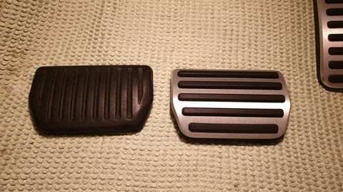

Johnny_vT
N0rthF4c3 #10133 üzenetére
Nem dohányzó, jómódú, német nyugdíjastól vásárolt keveset futott, garázsban (lepedővel letakarva!) tartott, tiszta múltú Volvo S60 az ársáv felső feléből.
Az előző tulajok közül (két márkakereskedés + a papi) valaki kapott egyet hátulról. Természetesen az átnézés, kipróbálás, vásárlás után vettem csak észre az apró árulkodó jeleket. Időbe telt, amíg összeállt a kép, míg a papi (nak a fia, akivel a kapcsolatot tartottam) mindent tagadott.
(#10134) FeRRaR1
Igaz, félreérthető. A felső a baleset utáni (ki tudja hány éve ilyen), az alsó pedig a beszerelt úl állapot. Látható a banán alakú fémdarab két végpontja, abból el lehet képzelni hogyan működik. -
