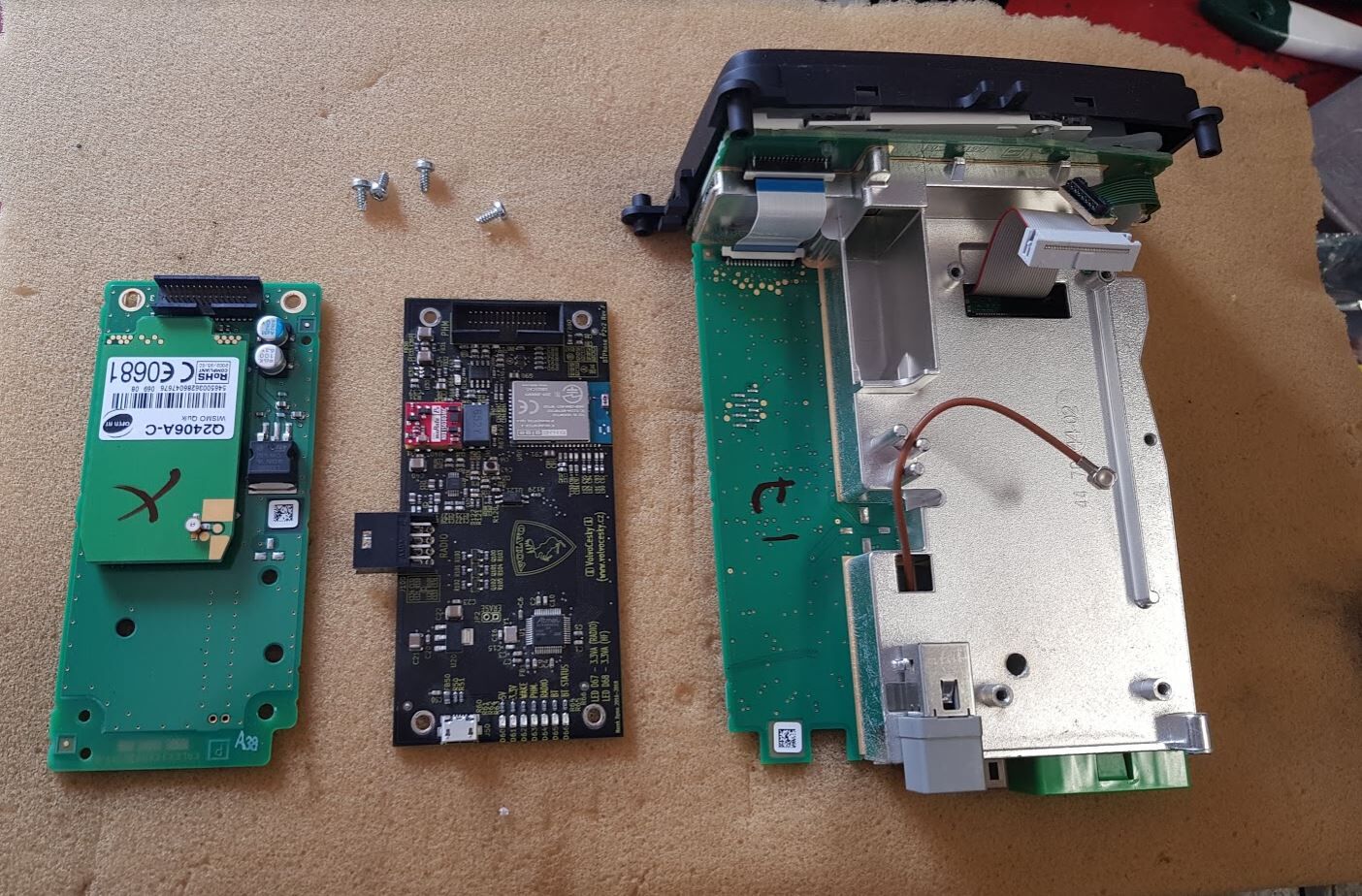

Ugyanezt láttam már tavaly is egy cseh oldalon (2016-os létrehozás), illetve magán a nyákon szintén cseh weboldal linkje áll. Nemzetközi kooperációban készült? A "mi, Magyarországon fejlesztettük ki" akkor sem állja meg a helyét.
Na de mindegy is, nem akarom őket csépelni, csak feltűnt ez a félrebeszélés.
Johnny_vT
Múlt pénteken megvolt a Bluetooth modul beépítés a telefonomba.
A bal oldali nyák az eredeti cucc (a facelift előtti első szériákban még konkrétan egy Ericsson mobil volt benne képernyő és kezelőgombok nélkül
), a középső pedig a beépített cseh gyártású
tehát lóf*szt saját tervezésokosító modul. A művelet fél órán belül kész lett. "Csak" a teljes középkonzolt kellett kikapni, hogy hozzáférjen a szakember a telefonhoz, meg két helyen bele kellett vágni a hátsó műanyagba, hogy elférjen az egy extra kábel.Működése remek. Kormányról látom és böngészhetem a telefonom névlistáját, hívásindítás kormányról és/vagy a szokásos nyomógombokkal, hívásfogadás a beépített mikrofonnal és fejtámla hangszóróval, zenevezérlés kormányról, stb.
Ami viszont nagyon felcseszett: tönkrement a navi fejegységem éppen a szervizlátogatás után, hála a remek magyar mellékutaknak. Azért zavar ennyire, mert annak a javítása hasonló nagyságrend (kicsit több) lesz majd mint amibe ez a nem létszükségletű BT modul került.
