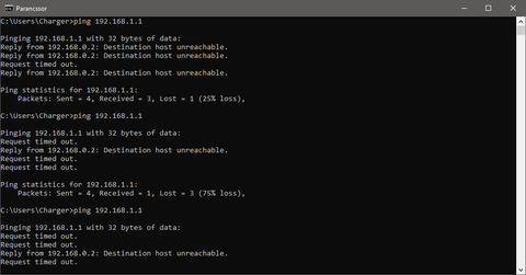

dmesg.
Ha szeretnék valamit módosítani sokszor meg a képen látható crc cucc van és van hogy alaphelyzetbe áll az eszköz.
Most 1 órás kioldás után működget ,de nem merek még egy tűzfal szabályzatot módosítani semmert lehet hogy visszaáll az egész alapra.
