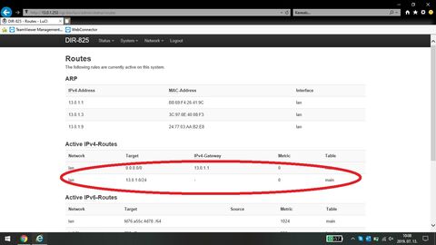

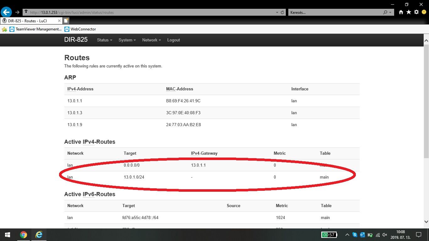

st3v3np3t3r #14328 üzenetére
Egészen addig, míg nem akar azonos tartományba eső valóban WAN-on lévő IP-t elérni...

st3v3np3t3r #14323 üzenetére
A fő router PPPOE módban van, arra van lanon rácsatolva a másik kettő router ami csak APként szolgál.
