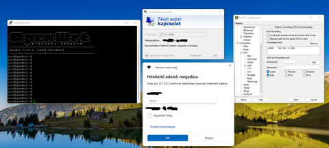

Ahogy a linkelt hozzaszolasbol is latszik, azert mukodik a Remmina klienssel, mert az tamogatja a SOCKS5 tipusu proxy-t. A Windows-os mstsc pedig nem.
Peldaul a bongeszok is tamogatjak a SOCKS5 tipusu proxy-t. Igy ha van bongeszobe epulo RDP kliensed, akkor elkepzelhetonek tartom, hogy azzal is meg tudod oldani a feladatot.
xabolcs
Mert rossz Remote Desktop klienst valasztottal!
A Remmina / FreeRDP tudja!
Egyebkent nezd meg ezt a SO kerdest, pont, mintha mi lennenk!
Elvileg Windows-ra is van FreeRDP binaris.
xabolcs
Orulok, hogy sikerult!
Remelem tudod, hogy miert!
Azert mukodik a masodik probalkozasod, mert ott azt csinaltad, amire gondoltam: szokasos ssh-s portforwardot csinaltal a cel gep RDP portjara. Lasd a "destination" beviteli mezo, illetve a tablazat masodik oszlopa.Pont emiatt nem mukodott az elso probalkozasod, mert ott celnak localhost-ot irtal, ami esetunkben a routert, meg annak a 3389-es portjat jelentette.
