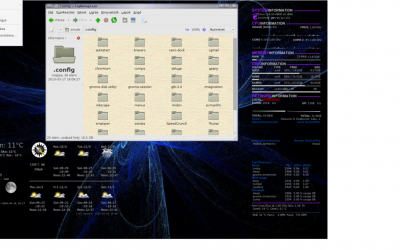

Nnna, feladtad a leckét, de sikerült megoldani. Sajnos csak úgy tudtam magyar nyelvűvé tenni, hogy a GDM-ben kellett kiválasztani bejelentkezéskor a nyelvet. Íme a bizonyíték:
A kép elejét figyelmetlenségből levágtam, de hidd el, ott is magyar volt a menü, miként a nautilus is az. Arra rá nem veszel, mégegyszer magyarítsam a rendszert, nem ismertem ki magam a saját gépemen
