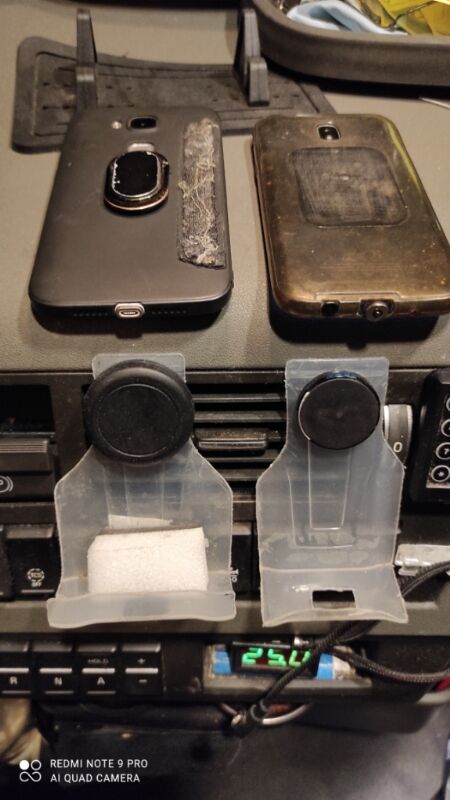

Én egy ilyet használok.
Minősége, anyaga, fogása nekem bejön.
Plusz jó rajta a kihajtható fém karika amibe bele lehet kapaszkodni + kitámasztónak is hasznos.

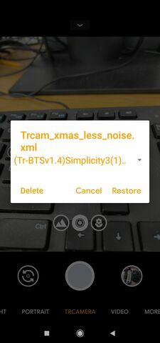

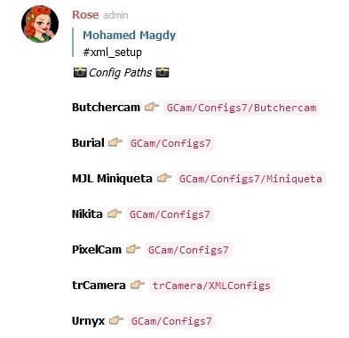

Az előző hozzászólásomban a második képen rajt az elérési út, trcamnál belsőtárhely/trCamera/XMLConfigs mappát kell létrehozni, ide kell bemásolni az xml fájlokat, majd a kamera appban a piros kereszttel jelőlt telüretre kell kétszer koppintani, és felugrik egy kiválasztó ablak, megkeresed a neked épp kellő fájlt és restore.
