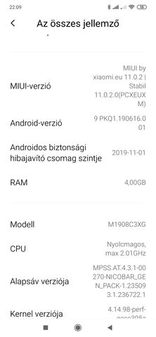

Írtad, hogy SOS kellene help, de úgy tűnik nincs itt most szakértő. Összegezzük: gyári ROM ment most fel, működik, de nincs 4G. A beállításokat gondolom szénné túrtad, ott nincs csakis 3G-re állítva. A leglogikusabb lenne visszazárni és szervízbe küldeni, főként, ha van garancia.

Nos! A 4G egy érdekes dolog a Xiaomi-nál. Alapból úgy van beállítva, hogy APN IPv6-ot használ. Nem is gondolnák a Kínaiak, hogy a szuper fejlett magyar országon még IPv4-et is használnak. De és csak akkor lesz 4G a szuper Telenornál is ha be van állítva az IPv4, mert különben a büdös életbe nem fog menni a net!

Már meg szabadultam a telefontól.Nem romolgatni akartam,csak szimplán frissiteni 11.0.10.0-ról,ugyanis azon ragadt és OTA frissítés nem működött.
Bele untam,hogy ennyi nyűggel jár az,ha napra készen akarom tartani a telefont. Legközelebb,ha telefont vennék és szóba jönne a Xiaomi/Redmi,mint lehetőség, hát,2x is meg fogom gondolni... -

Én már nem fogom ezeket leírni n+1; n>10 alkalommal, hogy mit miért, miért van forced encryption, hogy lehet hogy gyors a PIN/Pattern/Fingerprint-el lekódolás (mert eleve kódolt már, és csak a LUKS jelszót írod át..) meg hogy mi miért van "bonyolítva".. nem fogok hazudni: unom. Vagy mert leírom és el se olvassák vagy mert leírom de figyelmen kívül hagyják mert csak bonyolítja a dolgokat. Legyen elég annyi, hogy ez nem igazán ROM hanem AOSP de méginkább gyártói oldali "önvédelem" hogy lehetőleg egy sima (jó.. nem teljesen "sima") bootloader nyitással ne lehessen kipattintani a féltve őrzött adataid és ne tudd perelni őket. És ezt itt be is fejezem.
A 4G bajodra meg azt mondanám, hogy első körben megfuttatnám a szolgáltatóddal, hogy biztosan biztos-e és 100% hogy az előfizetésedre be van kapcsolva a VoLTE és a hozzá tartozó korrekt profil (igen, tudom hogy a VoLTE nem LTE - DE nehogy az a SIM valami ostoba kevert vagy hiányos profillal élje az életét, igen, Telekom, hello, innen is üdv, jó buli volt de mégis nekem lett igazam, a másolt SIM nyilván megkapja ugyanazt a rossz profilt) aztán ugye ha jól értem akkor Redmi Note 8 (ginkgo) készüléked van, úgyhogy akkor TWRP-ben egy jól irányzott friss, európai vagy globál firmware flash-elést ajánlok még (vagy egy teljes, gyári ROM-ot fastboot ROM-ból.. de az lehet ágyúval verébre) amellett, hogy utána fastboot módba tenném és kicsapnám belőle a modem konfigot* és format data-val kezdenék rajta egy új ROM-ot, mondjuk első körben egy stabil Xiaomi.EU-t vagy egy stabil, official LineageOS-t.
