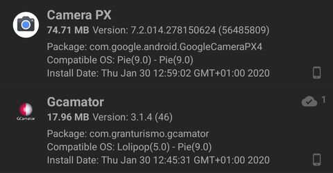

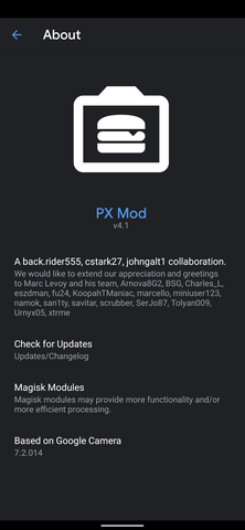

(Véletlen) rátaláltam egy GCamator nevű alkalmazásra, ami azt csinálná, hogy a készülékre letölti a legfrissebb Google Camera apk-t.
Amit alapból letöltött, azt fel sem lehetett telepíteni (nem meglepő).
Ellenben szétnéztem a GCam Database fülön, ahol készülékenként tölthető le az adott verziójú GCam. Itt jelölve van, melyik Android 10 kompatibilis (jelenleg elég kevés), így kerestem egyet...
A POCO F1 készülékhez tartozót töltöttem le.
És megy, első ránézésre gond nélkül!
