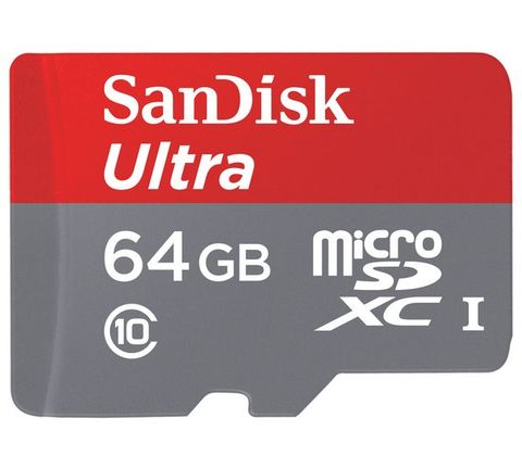

crok
Kérlek, az ördög az apró betűs részben rejlik megint.
Olvasd el a csillivilli leírást:
Capacities up to 64GB2 to capture, carry and keep it all
Fast transfer speeds of up to 48MB/s1
Featuring Class 10 for Full HD4
Waterproof, X-ray proof, temperature proof, and shockproof5.
SD™ adapter included for compatibility with digital camerasjó, most így nem adja ki mert csak copypaste-eltem simán DE
az látszik, hogy ott vannak a mondtatokban pici, apró számok.
Rákattintva pedig a leírás az, hogy:
1: 8-64GB up to 48MB/sec read speed; write speeds lower. Based on internal testing; performance may be lower depending on host device, interface, usage conditions and other factors.
2: Full HD (1920x1080) support may vary based on host device, file attributes and other factors. See: www.sandisk.com/HDVagyis pár szóban összefoglalva:
1: 48MBps olvasási sebesség.. írási sebesség alacsonyabb. Belső teszteink alapján a teljesítmény függ a használatban levő eszköztől, az interfésztől, a felhasználás módjától és egyéb dolgoktól.. mindjárt hányok amúgy, pofátlan, főleg mert tényleg apróbbnál apróbb betű..2: a FullHD (1920x1080) támogatás változó a fent említett okok miatt.. és a linken gyönyörűen leírja, hogy 1920x1080 pixel kép 30fps mellett jelenti nekik a Full HD Video - és a bitráta?? Ja, pont *azt* nem definiálja. Ja, hogy a Class10 írás mellett a bitráta nem lehet több, mint 10MBps, hanggal együtt.. OK..
A telefon belső tárhelye V60-as, tegyél fel egy olyan kamera appot amiben lehet állítani a video bitrátát és lőj vele pár perc videot, hogy milyen a kép 10, 20, 30 MB/s FullHD-ban (a belső tutira tudja hozni). Ha megfelel a 10MB/s akkor vedd meg (bár szerintem drága.. de én az AliExpresshez vagyok szokva) ha meg nem akkor megkíméled magad egy felesleges kiadástól.
@Ajvé:
"10/10 MB/s a garantál, ezt jelenti a Class 10, ennél csak jobb lehet."
Kérlek, nagyon rosszul értelmezed a leírást, a gyártási technológiát. Itt a jelentése az, hogy 10MB/s-nél kevesebb ideális körülmények közt nem lehet. Ez korántsem jelenti, hogy ennél többet ki lehet belőle hozni, mert nyilván arra a chip-re kerül kisebb jelölés, amin kevesebb garantált, ha tudna 30-at akkor U3 lenne, mert több pénzt kap érte. -
crok
Kéretik elolvasni **minden karaktert** a leírásban majd a hivatalos leírást is - és nem bedőlni a marketingnek:
Sandisk ULTRA MICRO SDXC 64GB CLASS 10 UHS-I ANDROID 80 MB/S
Adatátviteli osztály: CLASS 10 UHS-Ihttps://www.sdcard.org/consumers/choices/speed_class/index.html
Lehet, hogy tud 80MB/s-el **olvasni** de hogy írni csak 10MB/s-t garantál, az biztos. Egy video rögzítésénél hajra kenhető az olvasási sebesség..
crok
Az attól függ, hogy milyen az SD kártyád.. mert ha V60-nál jobb (mondjuk V90) és egy valag lóvét fizettél érte akkor van esélyed arra, hogy a belsőnél jobb legyen : D Nekem ugyan 3/32-m van, de a belső a mérések szerint min. V60-as (70..72Mbps volt a mért értékem asszem' 1MB readahead-el.)
