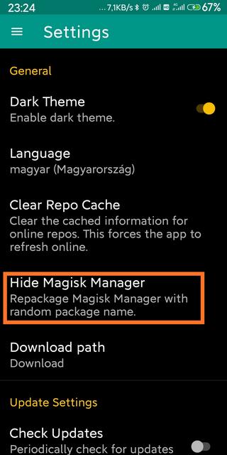

- Szedd le a libcrypto modult
- Nézd meg, hogy a Magisk Hide-ban az app elől tényleg el van-e rejtve a Magisk és
- nézd meg hogy a Magisk Manager beállításokban a Magisk Manager Hide is azt mondja hogy már el van rejtve
- majd töröld az app adataid teljesen
- és utána indítsd újra a telefontA Telekom app nincs túlgondolva, ennyi elég volt neki eddig minden rendszeren

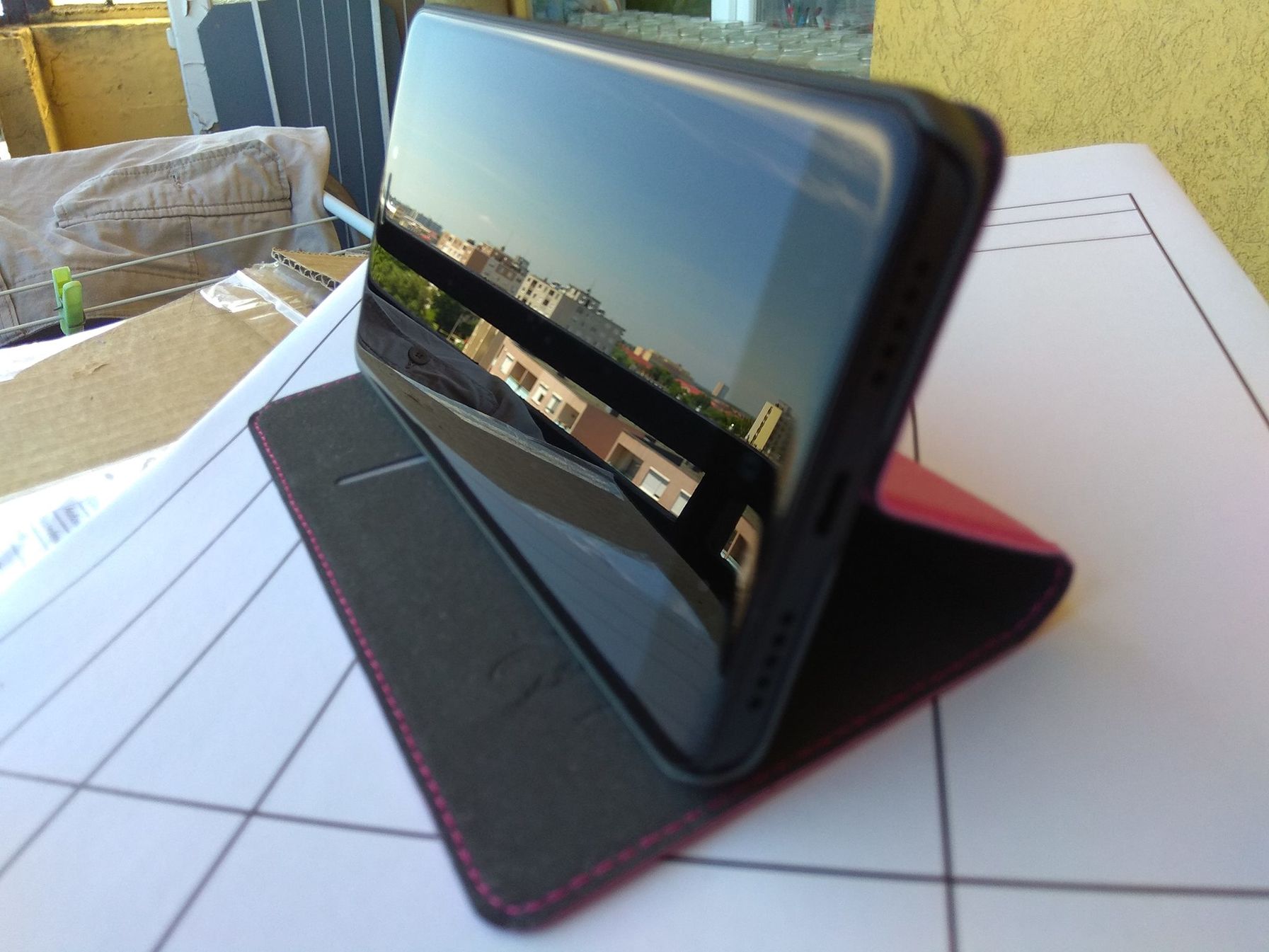

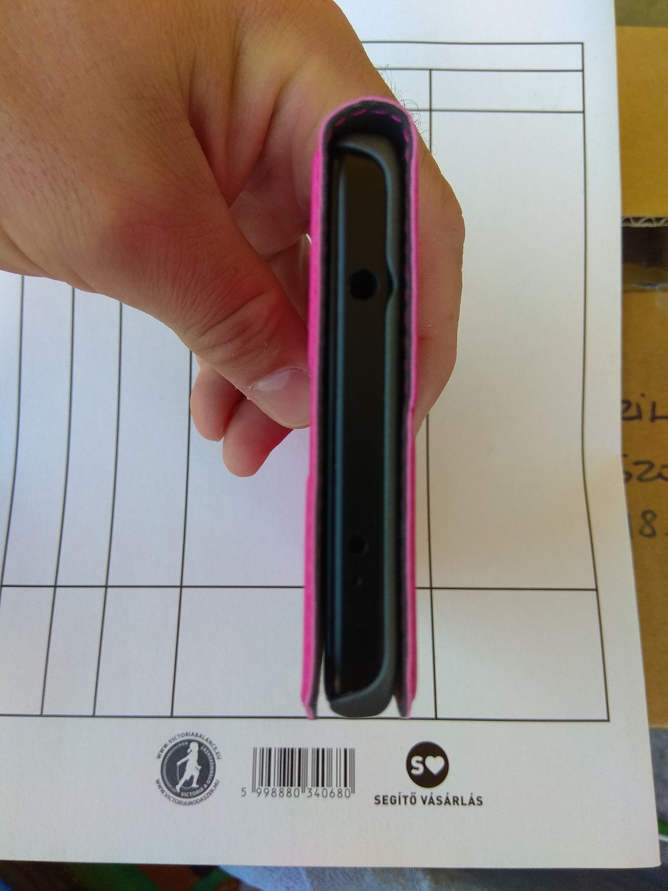

dale74 : Pont azzal szórakoztatom magam, hogy próbálom megtalálni az arany középutat, de úgy látom nem lesz könnyű, hogy mindenhol stimmeljen tizedmilliméter pontosan.

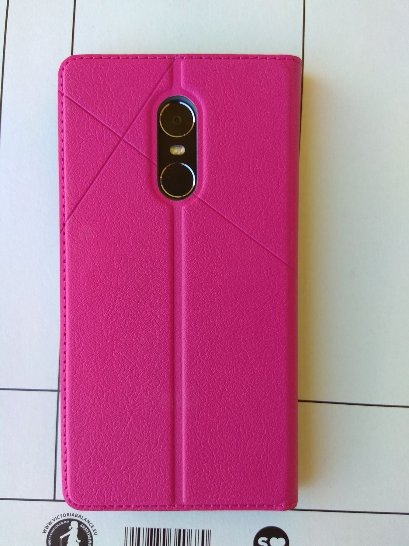

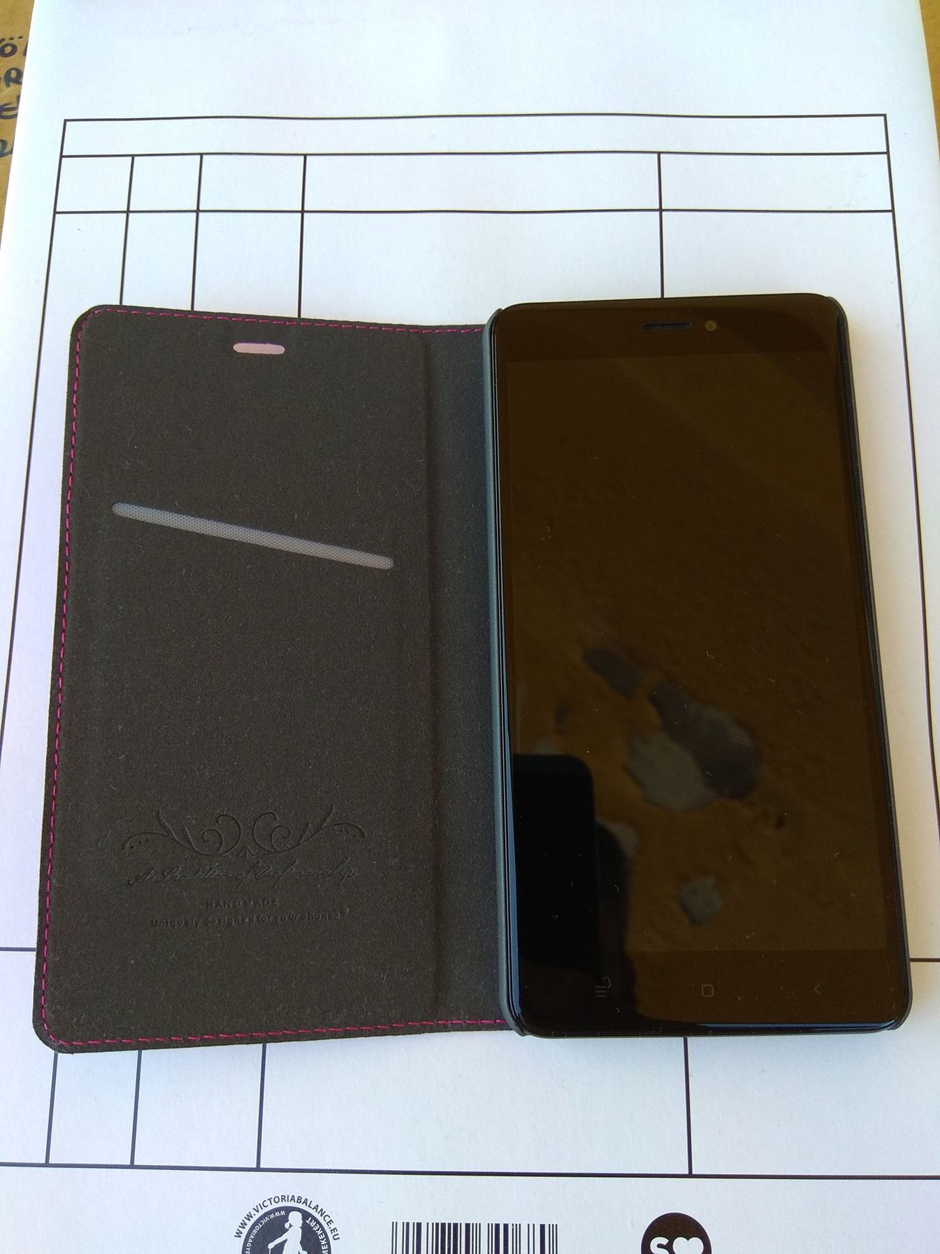

Érkezett ilyen tok tegnap, jó anyagminőség, tökéletesen passzol mindenhol, jól néz ki.
Mármint az asszonynak megfelel. -
