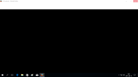

tibike8
Grafirka #62665 üzenetére
Aha, hát akkor biztos. Nálam mondjuk csak az egyik génél volt idáig ez a jelenség és az reboot után nem jött még vissza. Viszont a másik gépen meg az volt a frissítés után, hogy lehibernáltam egy időre és visszakapcsolás után nem volt net, nem kaptam IP-t és a nyomtatót sem ismerte fel a gép. Wifin jó volt a másik gép. Reboot után jó lett a problémás is.
tibike8
Grafirka #62659 üzenetére
Nekem is az egyik gépen a havi update után csinált hasonlót. Mintha a ctrl beragadt volna és magától kicsinyített és nagyított. Meg a chromban ha jobb egér gombbal kattintottam mentett oldalra, a menü helyett megnyitotta az oldalt egy következő fülön. Gép újraindítás után jó lett.

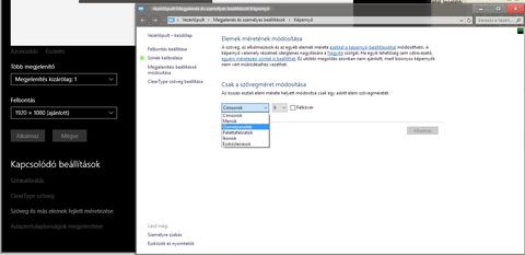

sz.j
Grafirka #61186 üzenetére
Lehet, hogy bénázok, de én ilyen lehetőségeket nem találtam ...
