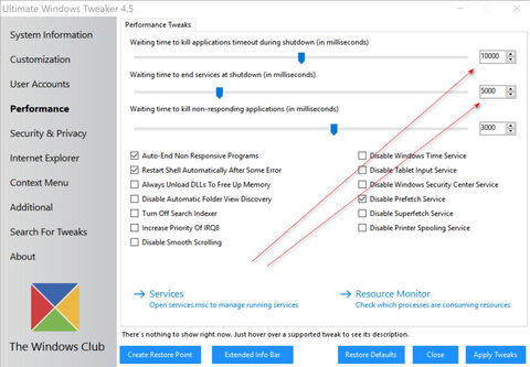

Ha nem használ (#96095) csicso82
Valamilyen folyamat vagy szolgáltatás beragad. Leálláskor, ha megfelelő ideig vársz, akkor a Windowsnak jeleznie kell, hogy mi az ami nem akar leállni.
Megoldás: Download Ultimate Windows Tweaker 4 for Windows 10 Állísd kisebbre az értékeket.
"Naplóz még ilyenkor valamit a rendszer? Hol lehetne esetleg keresgélni?"
Az eseménynaplóban a felügyeleti eseményeknél látnod kell.
