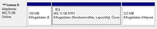

VGYke #152989 üzenetére
Nekem is ezt a hibát dobta a gép…
Nálam összesen csak 2 db partíció van a notebook 1 db SSD meghajtóján, és ha jól nézem, egyik sem helyreállítási. A manuális javítás enyhén szólva bonyolultnak tűnik, arról nem beszélve, hogy már rögtön az első lépésnél elbukik: a reagens /info parancsra azt írja, hogy ilyen parancs márpedig nincs is. Szóval ha akarnék, sem tudnék továbblépni. De szerintem nem is akarok. Vonják vissza a frissítést, és adják ki újra úgy, hogy ne jelentsen problémát. Vagy legalább gyártsanak egy egy kattintással futtatható tool-t, ami lefut és megoldja. Vagy bármi. Ne a felhasználónak kelljen már cmd-ben varázsolni, pfff. -

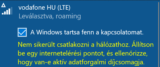

A voda csak a roaming partner, nem fog segíteni. SIM csere kizárva, a DIGI már nem csinál semmit a lezárt mobil üzletággal, csak lélegeztetőn tartja. Azt lehet megpróbálni, hogy aktív maradjpm az adatforgalom roaming esetén is. Nálam legalábbis csak így volt net hasonló kártyával usb modem estén.
ledgeri
Petrónius #152991 üzenetére
Szerintem, ha laptop, akkor megérni elmenni a vodához, vagy legalább felhívni őket konfig beállításokért... Mert ha minden driver azért oké, akkor csak nem tudja, hogy mi a hálózata... Esetleg egy sim csere lesz ami megoldja, ha régebbi a SIM.
Emellett, sőt előtte azért beírnék a digi/voda topikokba is, hátha arról az oldalról látott már valaki valami hasonlót! -
Nyilván az 523 MB-os az - ami méret teljesen normális és átlagos volt eddig - , oda is van írva, hogy helyreállítási partíció.
Egyébként érdekes, mert eddig nem nagyon kellett a WinRE méretével manuálisan foglalkozni, meg inkább funkciófrissítéseknél volt téma, de ott is a Windows 10 szükség esetén automatikusan megnövelte a WinRE méretét - ami 20H1 verzió óta a C után létrehozva ugye még egyszerűbb - ha kellett, vagy ha nem tudta, akkor létrehozott + 1 db WinRE partíciót és így 2 db lett 1 rendszermeghajtón.
Petrónius
Sziasztok
Adott egy 8. generációs laptop amin Windows 10 Pro fut. Van benne egy Fibocom L850-GL 4G LTE WWAN modem és egy diginet aktív 50 csak adatforgalommal rendelkező sim kártya, ami most már a Vodafone hálózatán csüng. Eddig működött. Tegnapelőtt újra kellett telepítenem a Windowst. Azóta az istennek sem tudom működésre bírni, nem emlékszem a beállításokra. Átnéztem egy rakás leírást de egyik sem jött be.
Segítsetek nekem légy szíves a beállításokban akár linkeljetek egy megfelelő leírást.
Ha esetleg nem jó helyen tettem fel a kérésemet, irányítsatok át a megfelelő topikba.
Köszönöm. -
VGYke
etomcat #152987 üzenetére
Kíváncsi vagyok, kettőnkön kívül ki futott még bele a KB5034441 frissítésnél a 0x80070643 hibaüzenetbe? Mert én azt olvasom, nem mindenki és azt, hogy a kézi partíció buherálás valakiken segített.
Egyébként mi / melyik is ez a partíció pontosan?
Amelyik nálam, ezen a nem túl izmos laptopon 523MB, mert az tényleg nem túl nagy. -

etomcat
Valamit elkeféltek a most keddi Microsoft Update foltozásban: megpróbálja biztonsági frissíteni a WinRE helyreállító partíciót, de a Win10 gépek nagy részén leáll KB5034441 : 0x80070643 hibakóddal.
Egyelőre Redmond csak egy kézi buherálós leírást adott ennek a megoldására, de sokaknál az sem segít. -

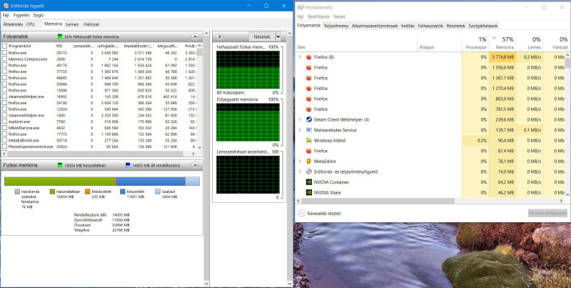

VikMorroHun #152950 üzenetére
Miért, mit tekint annak?
VikMorroHun #152948 üzenetére
Oda van írva, hogy gyorsítótárazott, úgy kijön a matek?
VikMorroHun
Valahogy nem jön ki a matek. Kb. 8 GB memóriát megeszik a Firefox. 1-2 (inkább 1) kell más programoknak. Hova tűnik el kb. 10 GB RAM? Ennyire szétterpeszkedett a Windows?

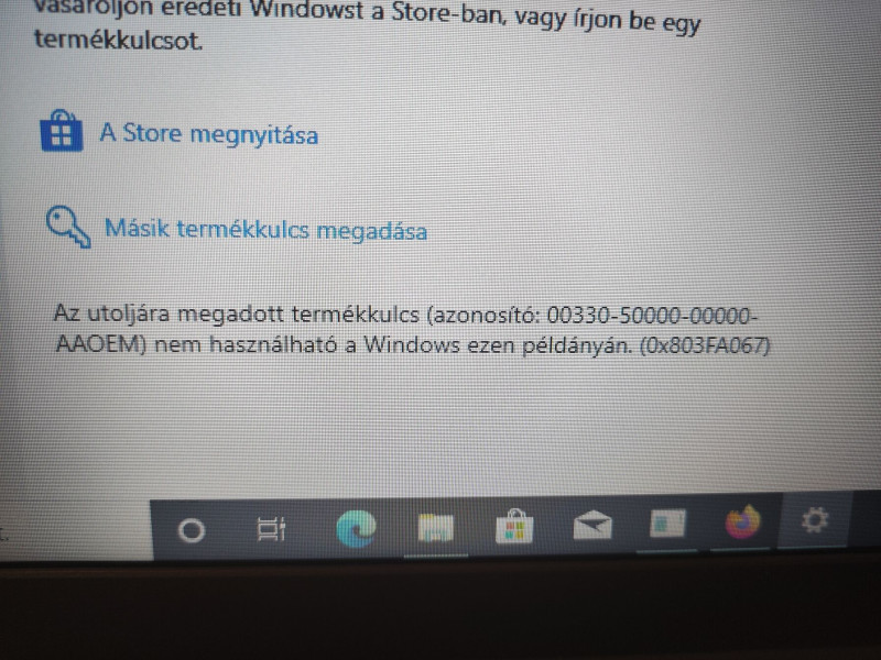

csixy
Rendszer nélkül.
@csixy: Sima Home-t tegyek fel, és akkor elfogadná a W7 Pro kulcsot a 10-es?
