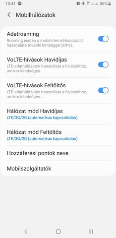

Ugyanez van nálam is dominon és S9-el. Nálam már a bekapcsolástól kezdve bejövő hívásnál leváltott.
És nem írja ki a VoLTE-t a telefon, csak marad kimenő hívásnál 4G-n. És kiírja a HD-t. Ha ugyanebbe a telefonba Telenor sim-et teszek, az rögtön kiírja a VoLTE-t.
Ennyire kiforrott és egységes technológia a VoLTE. Mire az összes VoLTE képes telefonnal problémamentes lesz, már nem ezen a technológián fogunk telefonálni.
Persze tudom, rajtunk kívül mindenkinek problémamentes.
Nálam pl. Telenoron jobb a hangminőség 3G-n HD hanggal, mint VoLTE-n, utóbbinál teljesen hiányzik a mély, olyan, mintha erősen szűrnék a hangszínt. És amióta publikus a VoLTE a Telenornál, azóta kikapcsolt VoLTE-val is 1-2 másodperc a hívásfelépülés (3G-n). -

Samsung telefonban hol kell keresni a VoLTE kapcsolót?
