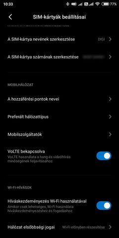

Hello,
voWifi -vel kapcsolatban lenne kérdésem. Xiaomi redmi 6A készülékkel, és Digi hálózattal szeretném használni. A konfigurációs kódok
*#*#86583#*#*
és*#*#869434#*#*
beírása után szépen megjelentek a SIM kártyák beállításainál a voLTE és VoWifi csúszkák, amiket bekapcsoltam, és a hálózat elsőbbség is wifi preferált beállítást kapott.Ugyanilyen készüléket hívnék, azonos szolgáltatónál (Digi) azonos beállításokkal.
Az eyetlen különbség, hogy a hívott fél Digis internetet (wifi) használ, amíg én telekomos wifin vagyok. Elvileg ez nem lehetne akadály az ügyfélszolgálat szerint.Hívásnál nem jelenik meg a voWifi ikon, helyette voLTE (HD) beszélgetés jelenik meg.
Hogyan lehet voWifin hívni/beszélgetni?
Előre is köszi a válaszokat!
