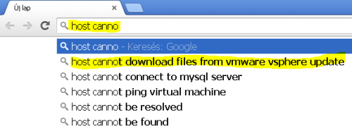

bugizozi
Szeretem amikor a google így kitalálja a gondolatom
És úgy tűnik, hogy az első találat segít is a problémámom [link]

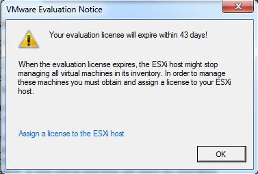

bucihost
kraftxld
#3031
lényegébe 2 vps fut vele, linux + win. semmi extra elvárás nincs de ha ez valóban ilyen drága akkor marad linux az esxi helyett
ingyenesnek ezt találtam csak:
Product: VMware vSphere 5 Hypervisor Licensed for 1 physical CPUs (unlimited cores per CPU)
License Key: XXX
Expires: NeverProduct Features:
Up to 8-way virtual SMP -

Azért az Essentials licensz nem az az elérhetetlen kategória, igaz a plusz vCenter tudáson kívül nem túl sok extrát az a free-hez képest.
bucihost
- Mi történik ha lejár a licensz?
- Milyen licenszt kellene vennem?
- az általa felajánlott oldalon x ezer €-ba kerülnek a licenszek. ez valós?!
