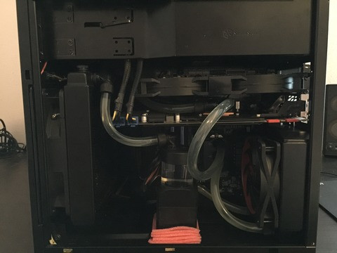

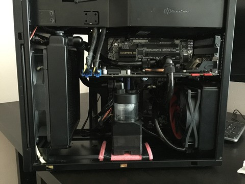

(#44466) Jim Tonic: Köszi! Még nem, még lesz két kisebb módosítás (új ledszalag, illetve a VGA fölötti két 12 centis venti le lesz cserélve slim ventikre, jobban fog kinézni) ha ezek megvannak csinálok jobb minőségű képeket, azok majd mehetnek a galériába
(#44467) rup1u5 : Köszi! Nekem is jobban tetszik így. De, a VGA fölé visszakerült a 2db 12 centis venti ahogy volt (ideiglenesen, le lesznek cserélve 2db 12 centis slim ventire), de arról már nem csináltam képet.
A VGA-nál úgy oldottam meg hogy az univerzális blokkból kijön egy rövid csődarab (~4-5 cm) és a VGA szélénél 90 fokban lefordul 2db sima fitting, köztük pedig egy ILYEN. -

LLKobe #44464 üzenetére
Nagyon jó lett!
El is tűntek a csövek.végűl nem kap extra hűtést a vga?
Azon gondolkodom, hogy milyen fittingekkel tudom majd bekötni a vga blokkot.
Tudnál linket dobni a tiédhez? Ha jól látom toldás+90°-os van rajta.Csak nem hagy nyugodni a dolog, hogy be kéne kötni a 970-et is a körbe de mennyire lenne gáz ha csupaszon maradnának a ramok és nem raknék fölé ventit sem?
