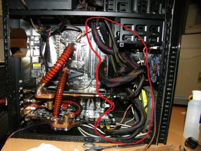

Ja kéne kezdeni velük valamit de nincs sok hely, mint látod a kártyák majdnem végig érik a gépházat. Most annak örülök hogy működik.......
Majd remélem jones kolléga mond valami okosat2 helyen is szivárgott feltöltés közben a plafonon voltam tőle.

A csövezésen magam is meglepődtem. Nagyon tetszett a végeredmény, de sajons áldozatokkal járt...
A pörgös átfolyásjelzőt nem tudtam sehova sem betenni így lehet el is adom.
Meg most hogy kívülre került a D5 annak is kell valami esztétikus kialakítás, a tápellátáshoz és az RPM jelző alaplaphoz való eljuttatásához. -
