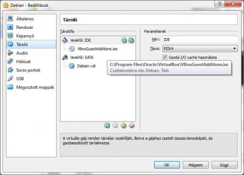

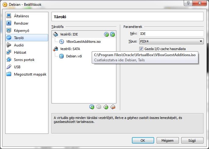

A legfrissebb box van fent, az összes additionnal. Kreáltam egy VM-et a tailsnak, ami megy full kijelzőn és egyet a nyolcas debinek, ami meg nem. Semmi extrát nem csináltam. A hetes debi anno ment a vm-en fullban, de pl volt, amelyik ubuntu nem. Annyira nem zavar, csak nem értem, hogy az egyik os-t így kezeli, a másikat meg nem. Amúgy a W10 Ins. prev. sem ment fullban, sőt poén, hogy a NAT-olt netet sem "látta" boxban. Akármilyen net beállítást próbáltam, akkor sem. Az mondjuk ment a kukába egyelőre, de a debi és a tails megvan. Ha időm engedi, felrakok ma még egy Ubit is, xfce-vel.
Geller72
. sőt. Meg is rogyott. Ha bent hagyom a meghajtóban, akkor elindul, áétja is a meghajtóban lévő imindzs-t, de semmi..akkor is max 1024x768..
. em igazán értem. Holnap megnézem jobban ezt az egész additions dolgot, hol ronthattam el. Mondjuk azt sem érte, miért működő VM esetén kell ezt babrálni..

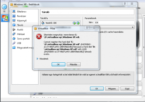

Addig kísérletezgettem, míg az üres WinXp telepítésem elindíthatatlan nem lett. Felvillan egy kék ablak, de nem lehet elolvasni mi a bánata.
Egy másikon kitöröltem a CD-t akkor látja az új meghajtót, de a CD-t hiába kapcsolom újra, már nem látja.
A diskmgmt.msc sem segít, mert az is csak azokat a meghajtókat látja, ami a saját gépben is megjelenik.
A VirtualBox természetesen látja, és jelzi is a tárolók között, hogy csatolva van. Ha fut, ha nem a Virtuálius gép látszik a tárolóban.
A korábban (hónapokkal ezelőtt) csatoltak természetesen mindenhol mennek
