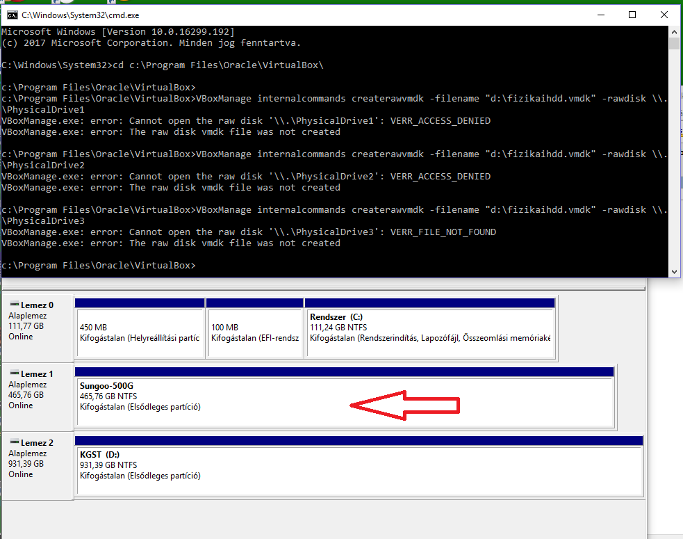

A leírással annyi a baj, hogy az partícióra szól, de neked az egész HDD-re kell exclusive hozzáférés, azt így tudod megcsinálni:
VBoxManage internalcommands createrawvmdk -filename d:\rawhozzafereshattertarhoz.vmdk -rawdisk \\.\PhysicalDrive5A PhysicalDrive5-ben a szám helyére a Disk Managementből nézheted ki a háttértár sorszámát. Vagy a parancssori diskpart-ból, ha kiadod a 'list disk' parancsot. A d:\rawhozzafereshattertarhoz.vmdk helyére azt az útvonalad írd, ahol tárolni akarod azt a kis file-t, ami megmondja a VBox-nak, miután hozzáadtad az adott virtuális géphez háttértárként, hogy melyik fizikai háttértárat kezelje így.
