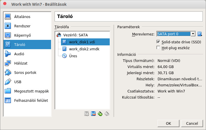

Én úgy tudom, hogy ha snapshotot készítesz, onnan kezdve abba a fájlba ír, nem az eredeti vhd-ba. Vagyis nem olyan, mint egy lementett image, hanem onnan kezdve külön állományba végzi a módosításokat.
A régebbi snapshop fájlokat valóban nem használja, de ha kiveszed alóla, akkor hisztizni fog a Média-kezelő. -
bpx
MaCS_70
#2442
Melyik snapshotot?
A Virtualbox a legfrissebb snapshotba írja folyamatosan a változásokat, tehát lassabb lesz ha SSD helyett HDD-re ír. Ha több egymásra épülő snapshot is van, akkor a korábbiakba nem ír, de azokból továbbra is olvasnia kell, amíg olyan területet kell elérnie, amelynek a változása abba a snapshotba került bele, tehát megint csak lassabb lesz.
Ha viszont a snapshotok elágaznak, akkor csak az aktuális ágra van szükség, a többit nem írja/olvassa, szóval azokat nyugodtan át lehet rakni.

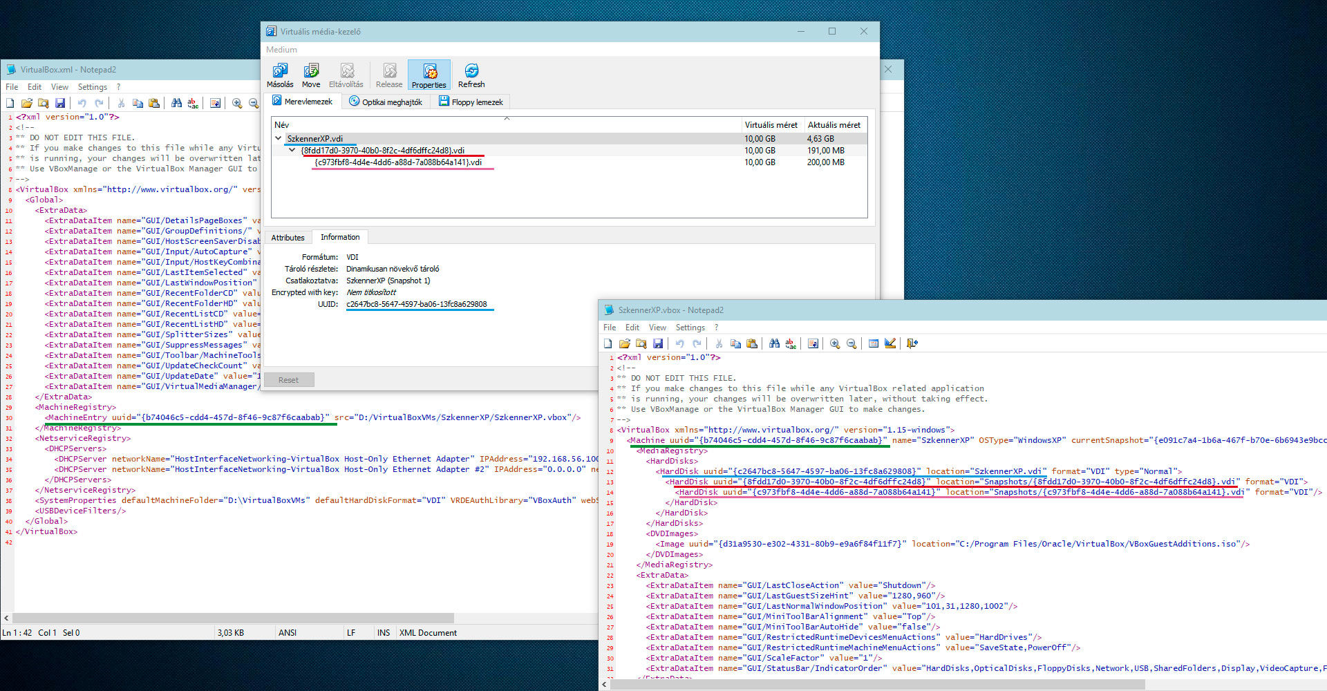

#2384
Figyelmesen menj végig a paramétereken.
Példa:Balra VirtualBox.xml, középen Médiakezelő, jobbra a virtuális gép vbox fájl.
A VirtualBox.xml MachineEntry UUID meg kell hogy egyezzen a virtuális gép vbox Machine UUID-val. Ha igen, akkor a VirtualBox.xml tovább nem érdekes.
A Médiakezelőben láthatod minden vdi (snapshot is) UUID-ját, azokat hasonlítsd össze a virtuális gép vbox fájl HardDisk UUID értékekkel. Ha valamelyik nem stimmel, hiányzik, nem olyan sorrendben van (mint a médiakezelőben) akkor kézzel korrigáld a vbox fájlt.
Ha 100%-ban azonos a vbox a médiakezelővel és továbbra sem megy, akkor javaslom a balkezes szekercét
Nálam a frissítés nem cseszett el semmit, a virtuális gépem ugyanúgy működik, mint előtte. Sőt, ugyanez a virtuális gép megy Mac és Linux alatt is, merthogy a régi szkenneremet csak XP alatt tudom életre kelteni. -

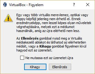

MaCS_70
#2379
Ugyanis, amint látom, a vdi mint virtuális lemez nincs csatlakoztatva. Ha megpróbálom csatlakoztatni, akkor az eredeti hibaüzenetet kapom -- aminek viszont érdekessége, hogy az UUID, amire a virtualbox.xml részeként hivatkozik, egészen más, amint amit a virtualbox.xml ténylegesen tartalmaz.

MaCS_70
#2374
Nevezd át a file-t, majd távolítsd el a VirtualBox media tárából (CTRL+D elvileg), aztán nevezd vissza a file-t, majd az adott gép beállításai között a Storage fülön add hozzá az ekkor már üres porthoz a tárolóvezérlőn (esetleg a médiatárból eltávolítás előtt nézd meg, melyik portra van kötve).

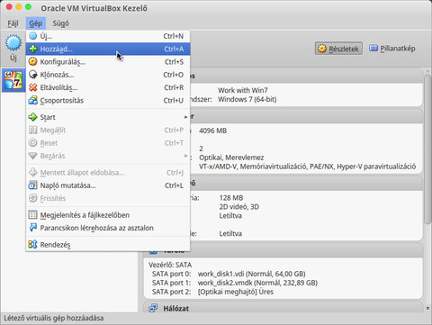

MaCS_70
#2045
A felhasználói könyvtárban eldugott virtualbox mappában csak a vbox rendszer működésével kapcsolatos logokat tárolja, az adott virtuális gép összes vacka a kijelölt "D:\VirtualBox VMs"-en belül kell hogy legyen.
Ilyen nálam például a winxp virtuális gép:
Ezt a mappát így mindenestől átmásoltam windows alól linux alá, hozzáadtam mint meglévő gép és működik kérdés nélkül.

MaCS_70
#2042
Elég érdekesen hoztad akkor létre a virtuális gépet.
Szerintem a legbiztosabb módja, ha "újraépíted" a virtuális gépet, a meglévő vdi felhasználásával.
1. VirtualBox, Fájl, Beállítások, Általános, Alapértelmezett mappa: (például) D:\VirtualBoxVMs
2. Új virtuális gép építése. Megadod a gép nevét (pl. winxp), memóriáját és amikor elérsz a merevlemez részhez, akkor a frissen létrehozott D:\VirtualBoxVMs\winxp mappába bemásolod a régi vdi fájlt.
3. Létező virtuális lemez hozzáadása, betallózod neki a vdi-t.
Ezek után az adott virtuális géphez tartó fájlok (.vbox, .vdi, log, snapshot stb.), mind egy mappában lesznek, a D:\VirtualBoxVMs-en belül.
Így már probléma nélkül tudod majd hozni-vinni a teljes winxp mappát.Csak a vdi fájlt nem szerencsés oda-vissza másolgatni két gép között, mert minden ilyen cuccban más ID szerepel és hisztizni fog a Vbox.
