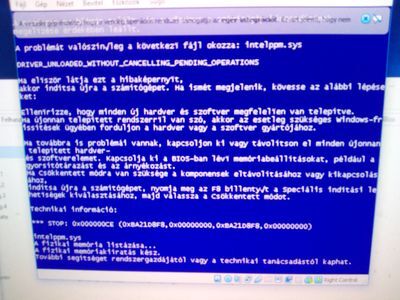

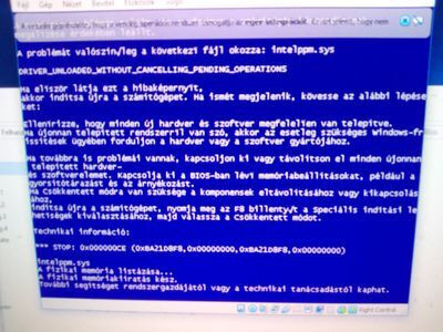

Megcsináltam a leírtakat DISK2VHD-val. Csökkentett módban el is indult szépen. A guest additions telepítése rendben lement, öröm-bódottá... Csakhogy a normál indítással kékhalált dob így:
Mi lehet vajon a gond. Beállításokat a belinkelt gyorstalpaló leírás alapján csináltam.
Nyilván valamit nem jól állítottam be. A "Dobáld ki a felesleges drivereket" alatt pontosabban mit értesz? Köszi szépen az eddigi segítséget is! -
