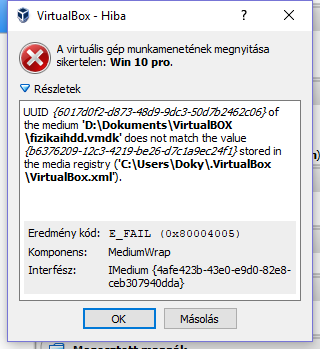

Időközben sikerrel jártam.
ID-k átírása sikertelen volt. A fájlok eltávolítását a VMM-ből korábban próbáltam, eredménytelenül.
Viszont találtam egy nem elegáns, de működő megoldást.
Egy korábbi XP gépet importáltam. Ebben csak két meghajtó volt definiálva.
(Tapasztalatom szerint az IDE controller csak négy eszközt tud kezelni, 3+CD)
Így maradt egy szabad hely a csatolásra.
Erre egyenként csatolva az .vmdk adatfájlokat, már sikerült feléleszteni azt és lementeni az hiányzó adatokat.
Segítségeddel sikerült visszanyerni mindent.
Tanulva a múltból, már a friss mentés is egy HDD-n figyel. :-)Köszönet mégegyszer

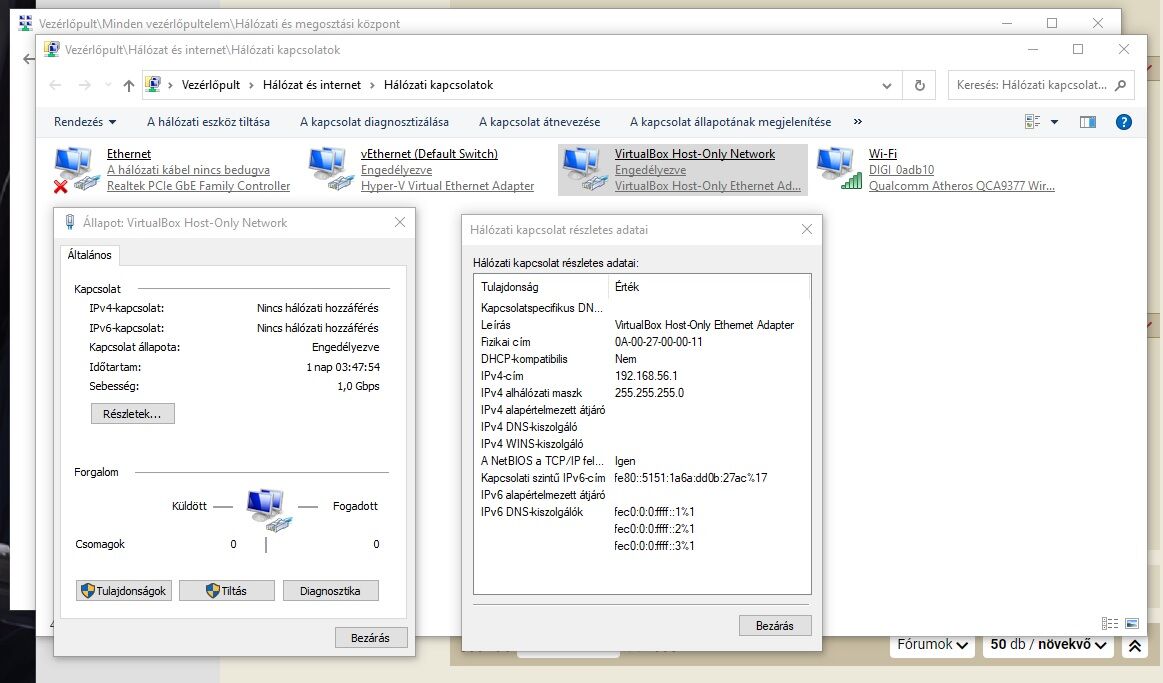

coco2
Az ott nem a host os. A host win10 gép kapcsolata a "Wi-Fi" névvel jelölt modul, Digi hálózaton. Amit screeneltem, az az oracle vm nat moduljának az üzemi állapota. Direkt a háttérrel együtt screeneltem le, hogy látni lehessen minden nevet tévedések elkerülése végett. A jelek szerint így sem lett jó
Sebaj. A portot beállítottam, win10 gépről rá tudok csatolni az ubuntura
A többi innét már okés lesz.Kellemes Ünnepeket
coco2
Szóval ez itt a win10-es gép vezérlőpultjának hálózatok paneljáról az adapter beállítások képernyő, klikkentettem arra az adapterre, és itt vannak az aktuális részletei. Az ipv6 cím változott, az ipv4 most is ugyan az.A magam részéről nem értem, mi a furcsaság. A teljes 192.168.x.x / 255.255.0.0 domain local domain-nek van kijelölve.
Mi nem stimmel?
coco2
Jelenleg nincsen "VirtualBox <xxxxxx> Bridged Networking Driver" driverem. A VM beállításoknál ellenőriztem, és perpillanat NAT van. A port forward gombot megtaláltam, köszönöm. Írnám be a dolgokat, és vakarom a buksit egy apróságon. Mit is kellene beírni?
A gazdagépem dhcp-n van. Mit kellene a gazdagép IP címéhez írnom? A vendég gép IP címét pedig az oracle VM tartja kézben. Egyenlőre úgy tűnik, hogy 192.168.56.1, ami nem változik. Eddig nem változott. Hogy ezután sem fog-e, azt nem tudom. Van erről tapasztalat?Tegyem át inkább bridge-re és küzdjek meg úgy a beállításokkal?

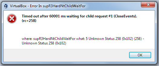

a biosban semmiféle opciót nem találtam ahol amd virtualizáció ki lenne kapcsolva
a windowsban és a programban is minden létező beállítást, hibakeresőt kipróbáltam, de semmi.Szerintem sosem fogja látni. Talán egyszerűbb, ha előveszek egy olcsó laptopot és azon futtatok xp-t. És pendrájvval viszem át a dolgokat. Ennek kicsi esélyét látom, hogy valaha is képes lesz a legalapvetőbb feladatok ellátása, mivel ha nincs kapcsolata a gazdagéppel, semmire sem lehet használni. Ja de, nézegetni.
talán bizonyos gépeken, bizonyos hőmérsékleten, vagy földrajzi koordinátákon nem fut rendesen, talán direkt így lett leprogramozva, hogy legyen munkahelyes a supportnak. vannak programok, amik elé leül az ember, és minden evidens, és minden működik, mint pl photoshop, nem kell hozzá doktori szintű tanulmányokat végezni. és vannak programok, amiktől csak 2-4 dolgot várna el az ember, csak annyit, amennyit a buta Windos Virtual Machine tudott, de abból se tudnak 2 megcsinálni. Nem alapértelmezetten nem, hanem szenvedés árán sem. Én nem látok több opciót ezt a programot működésre bírni, talán ha újratelepíteném egy másik gépen, egy másik életben és egy másik telepítőlemezről egy másik windows alatt egy másik windowst tennék rá, talán lenne 50% esély... talán

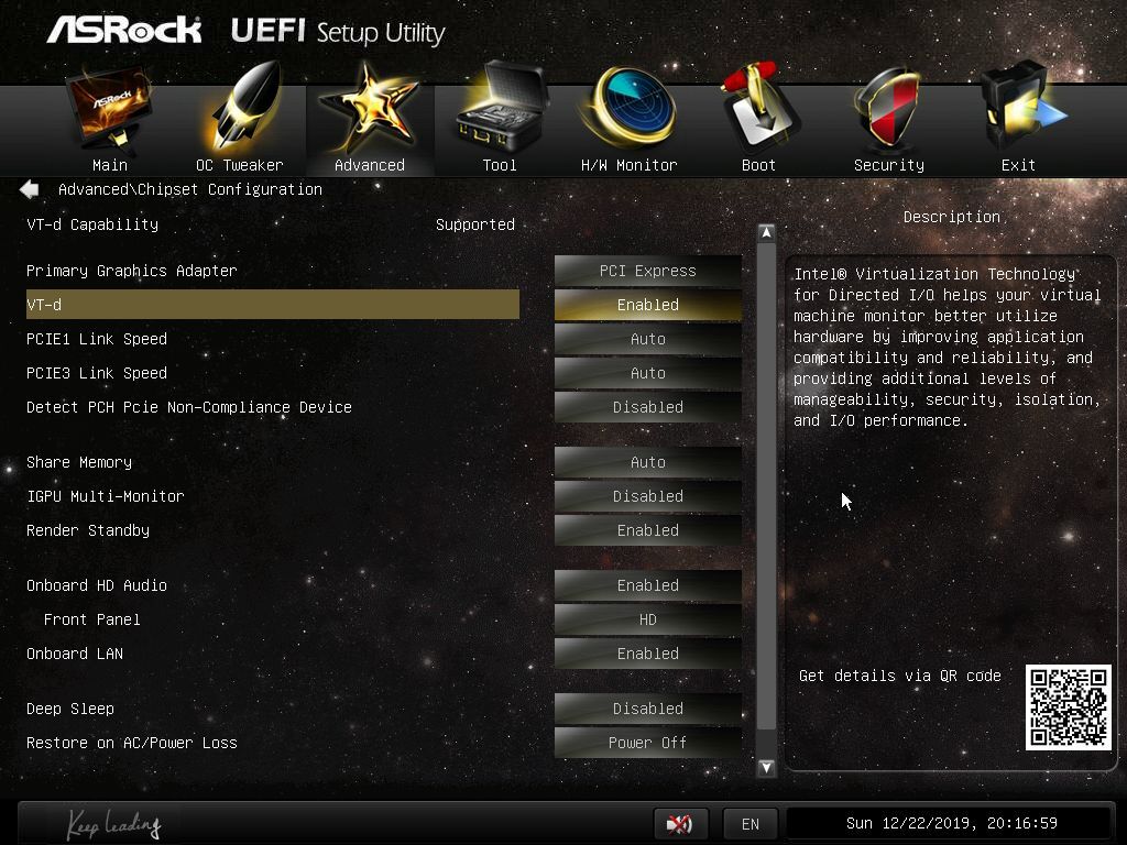

ill. a CPU-ban (BIOS-ban/UEFI-ben) be van kapcsolva az AMD-V? PASSZ, megnézem,

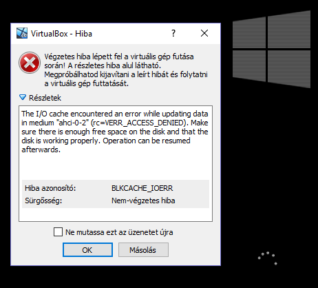

1 lépéssel megint tovább jutottam, de még nem értem célba..
Most ha rendszergazdaként indítom a VB-ot akkor a guest elkezd bootolni, de ezzel leáll:
Ha nem adminként indítom a VB-ot akkor azonnal hibát ad.
Az hogy a host winen adok-e betüjelet a hdd-nek: nem számít, mindkét esetben ugyanott ugyanúgy akad el a guest. -
Hát, ennél azért bonyolultabb a helyzet.
Amint a legjobb barátunk mutatja, ez egy évek óta fennálló probléma, még valamikor a 4.3-as időkben jelentkezett először, és még a legfrissebb kiadásnál is tömeges rá a panasz.
Miután kipróbáltam számos, a többségnél amúgy szintén nem működő trükköt (mint pl. a drivertörléses machináció), végül a következő látszik beválni (az, hogy hosszú távon mit csinál, majd elválik):
a HKEY_LOCAL_MACHINE > SYSTEM > CurrentControlSet > Control > Class > {36FC9E60-C465-11CF-8056-444553540000} bejegyzésből töröltem az UpperFilters kulcsot, és egy host reboot után azonnal látta az USB-s eszközeimet.
Köszönettel: MaCS

64 bitet támogatja [link], UEFI Biosban is engedélyezve van virtualizálás, de akkor azt mondod külön VB 64-es virtualizálást nem támogatná

Amúgy azt vettem észre, h miután felraktam VB-ot, kikapcsolt állapotban is eléggé tekerte a procit 20-5x% között ugrált föl-le, mialatt semmi nem ment...eltávolítva, újra helyreállt a rend, ennél ez természetes? Virtuális rendszer telepítésnél nem alapértelmezett C Users mappába (ez befolyásolja proci pörgetést?), hanem D-re tetettem,ill nem növekményesre választottam a létrehozandó képfile méretét, hanem fixr méretűre toltam rajta egy részt (jól be is akadt egy időre), melyiket célszerű amúgy használni?

se hálózatok, se fájlkezelő, semmi.
Ja amúgy virtuális CD/DVD-t választok. De pl. Ubi elindult, de az eredeti WinXp lemez nem
