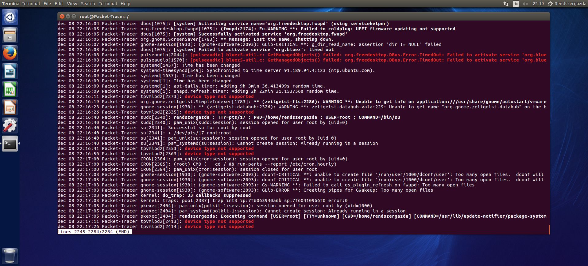

Hali!
A vorack-server-t ssh-n keresztül frissítettem kétszer is ("apt-get update" majd "apt-get upgrade -y") erről az ubuntu desktopról? A végén ezt a hibát írta ki.

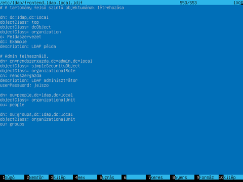

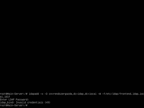

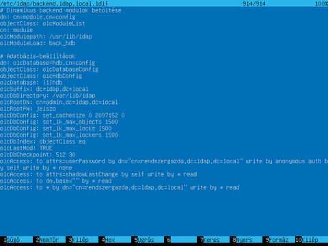

LDAP servert telepítek.
Ott járok hogy létrehoztam az LDAP adatbázis konfigurációját, háttér definícióját egy backend.ldap.local.ldif fileban, ami így néz ki:
Majd az LDIF file másolása a címtároz az alábbi utasítással:
ldapadd -Y EXTERNAL -H ldapi:/// -f/etc/ldap/ backend.ldap.local.ldifEzután elkészíttem az előtét címtárt egy frontend.ldap.local.ldif fileban ami így néz ki:
Ezután felakartam venni a bejegyzéseket az LDAP-címtárba de a következő hibát írta ki:
Mi lehet a problémája?
