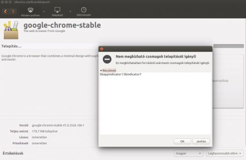

Mikor a 64bites .deb csomagot telepítené a csomagkezelő egy furcsa kérdést tett fel:
Mi helyes válasz?
Mit ért nem megbízható csomag alatt?
A chrome miért nincs gyárilag a szoftvareközpontban?

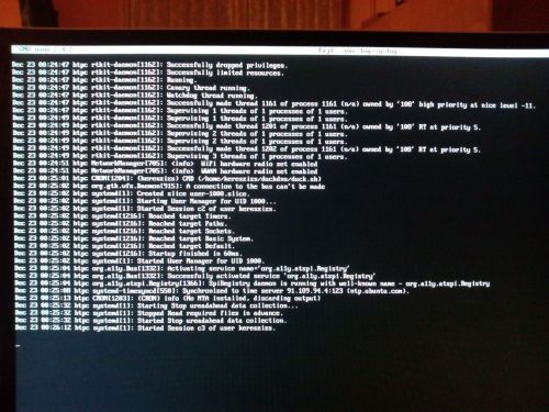

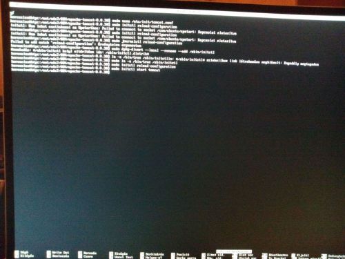

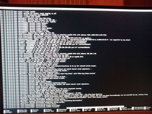

No sikerült, az első itt látható:
A második pedig itt:
És végül az utolsó:
Ma reggel is produkált egy lefagyást, ráadásul bekapcsoltam, megnyitottam a google mapst kétszer is, elkezdtem használni és rögtön lefagyott, reseteltem, de azóta megint megy.
