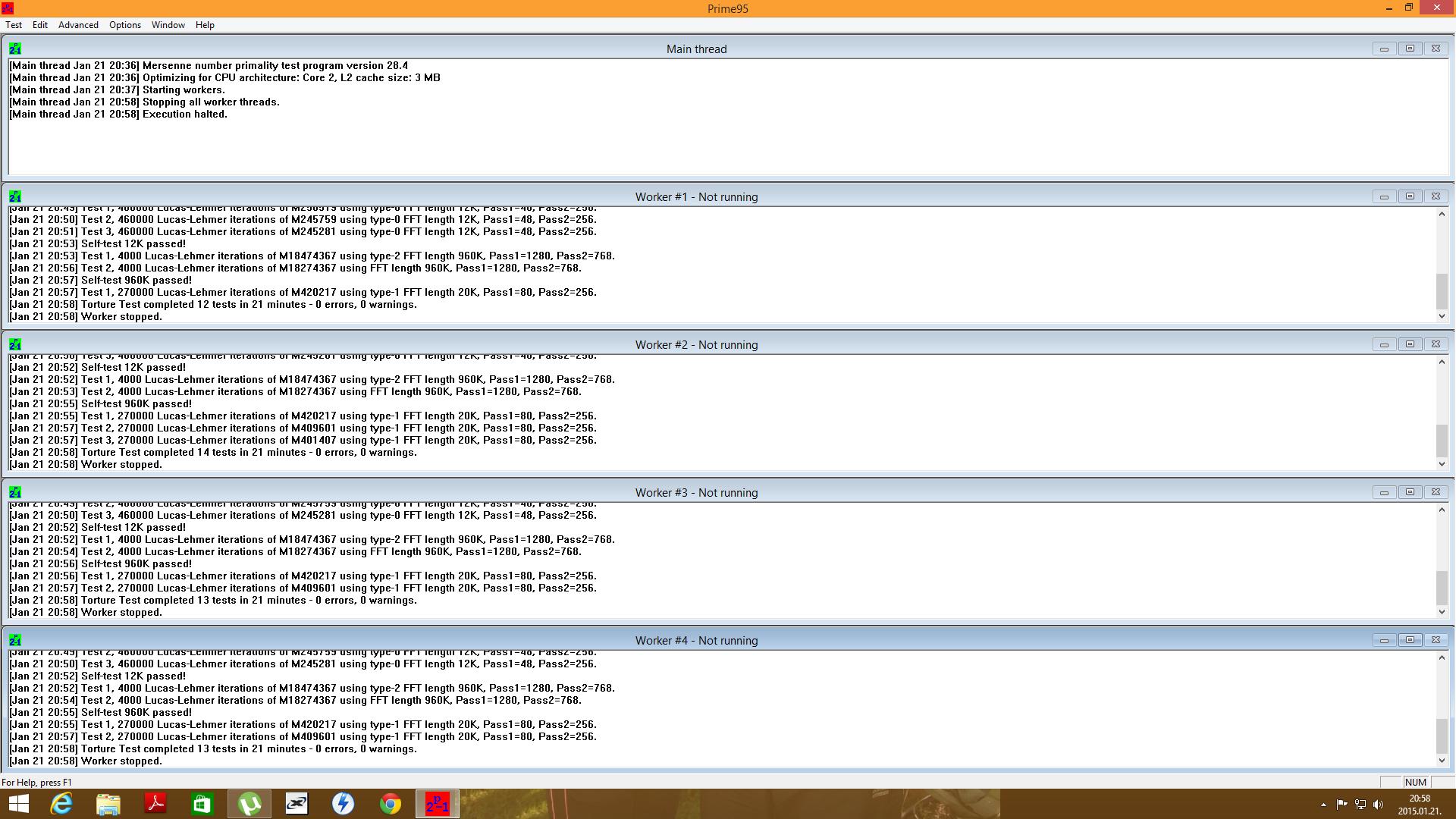

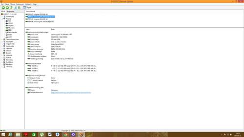

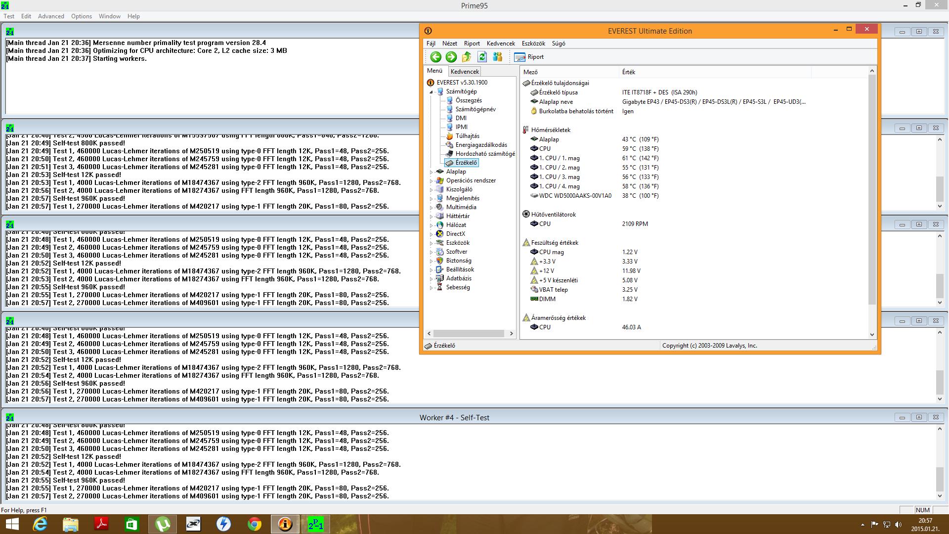

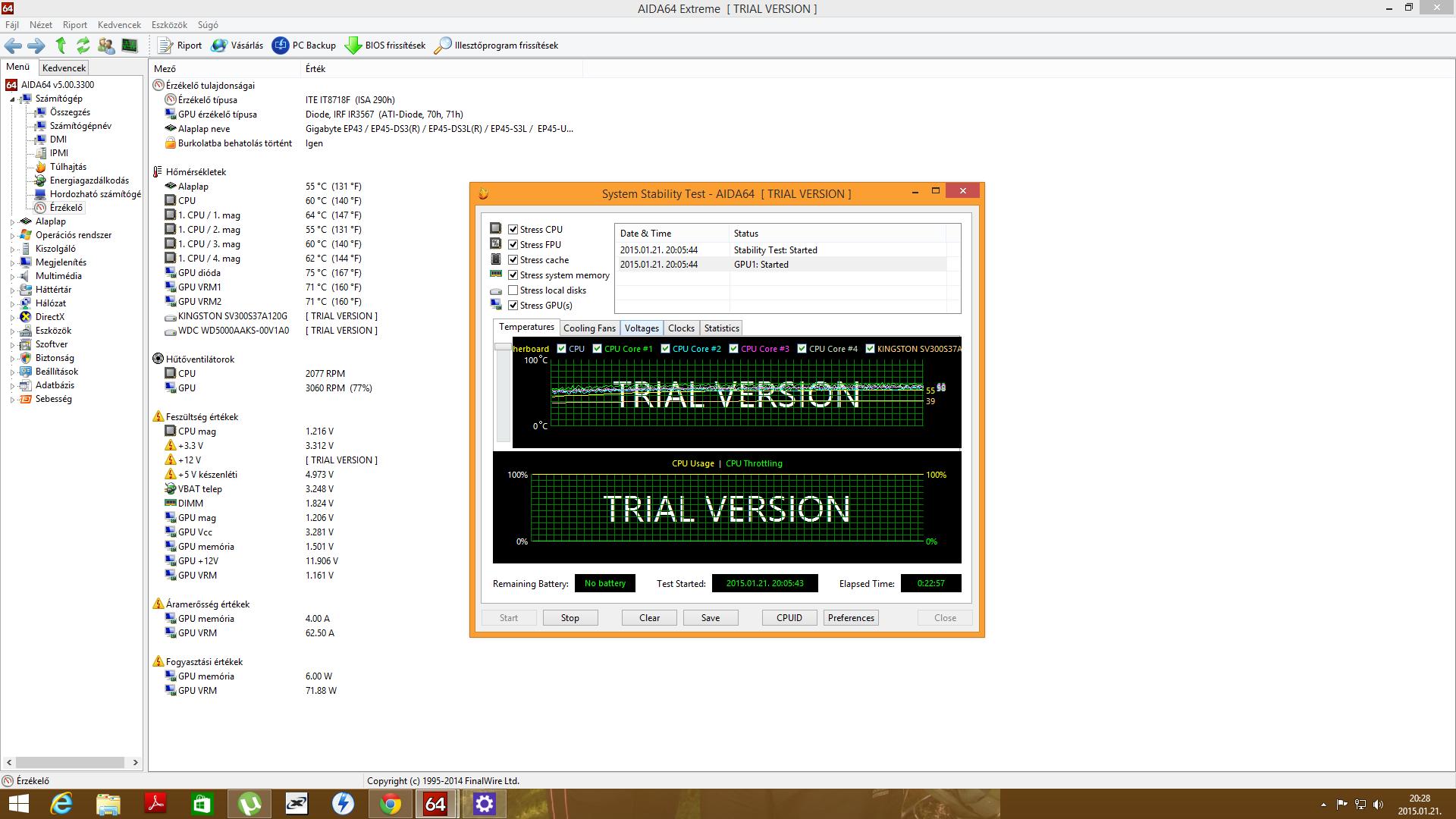

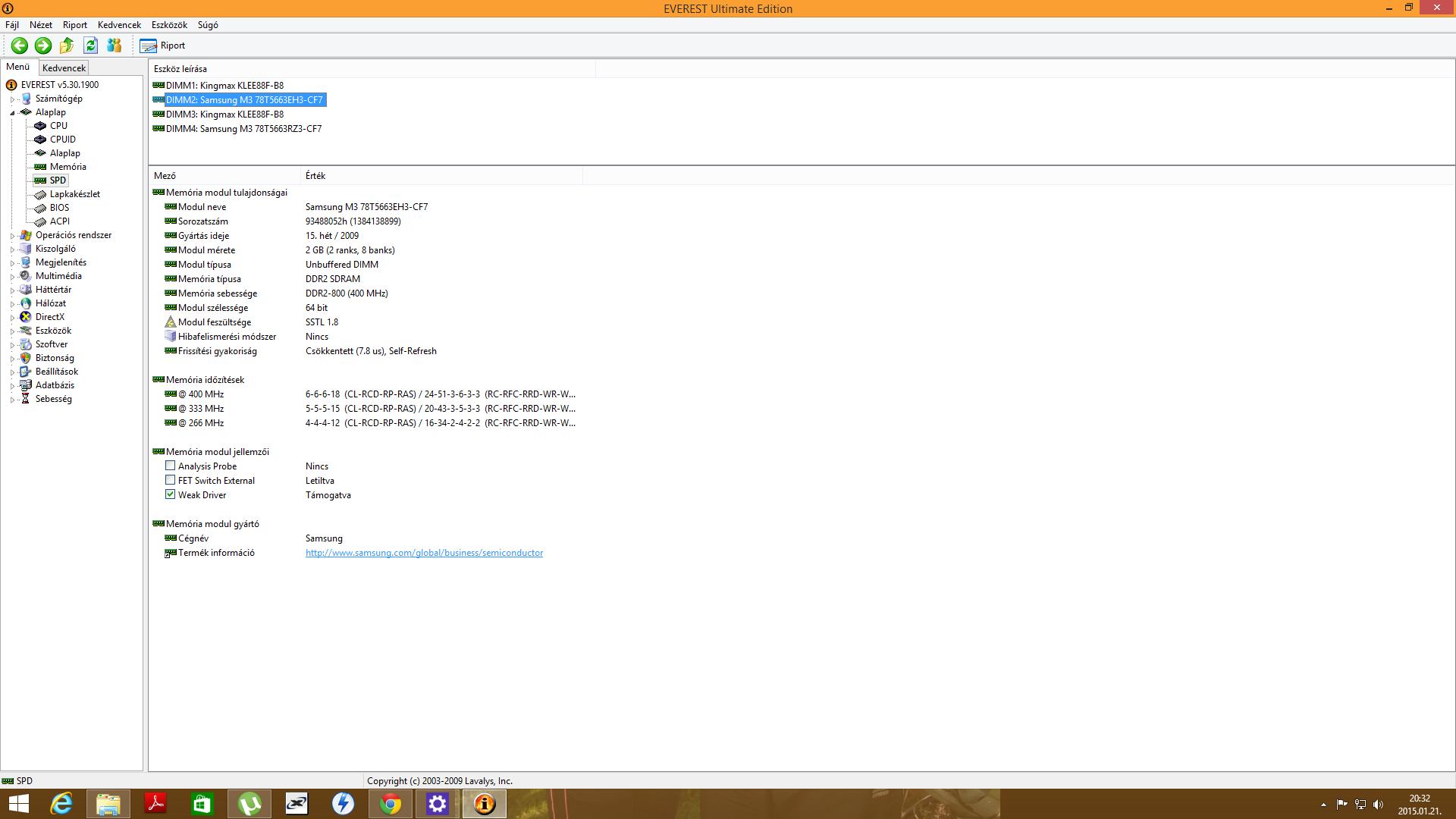

#43272

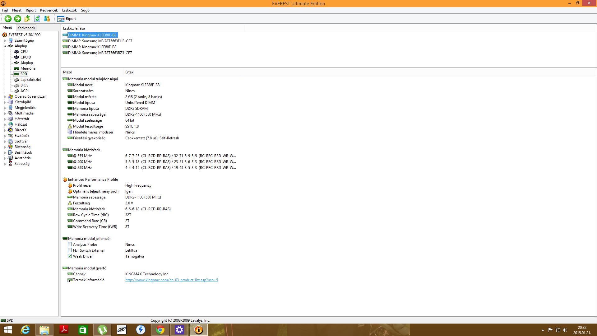

Memtest86-al tesztelve 40 perc után írta ki "100% pass", 0 errors!
Jelenlegi beállításom:8*400=3200
Spd 2.00B 800-800Mhz
Cpu Vcore: 1.275V
Dram Voltage: Normal -ra állítottam vissza 1.9-ről
Többi érték auto-n van
Aida64 és Prime95 -el tesztelve, 20-20 perc után minden rendben, mondjuk a procin az egyik mag volt 64 fok is, lehet h túl sok a fesz neki? Más értéken ne változtassak?
Pár kép a tesztekről + hőfokok, és a memóriákról!
Memóriák dual chanelben mennek, miért gyanúsak?
3.6 Ghz elérhető?Előre is köszi, üdv: Mazi
