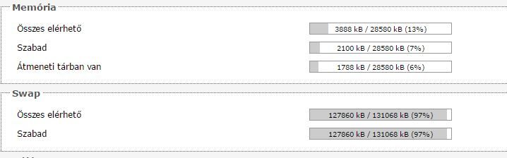

musztiii
vargalex #62412 üzenetére
Szia,
Szétszedtem, a kondik teljesen jónak tűnnek, a tápot is cseréltem újra, de semmi.
Amiket viszont tapasztaltam:
-vargalex openwrt: kezdetben 160mbit kábelen, ami némileg csökkent és instabil (memória elfogy)
-official fw: csak 100mbit kábelen ( pont 100mbit, mintha valami korlátozná), de stabil.
-gargoyle openwrt: ugyanaz, mint a gyárival
-suste 8.1 openwrt: egyelőre stabilnak tűnik, de kábelen kezdetben a 130mbitről 100-110-re csökkent.Lan:
35-40mb/s-sel másoltam az egyik gépről a másikra, tehát igazából sem a kábelekkel, sem a portokkal nem lehet gond.
Digi 200as net, LCP echo időtartamot 20-ra, thresholdot 80-ra állítottam, de így sem történt változás.

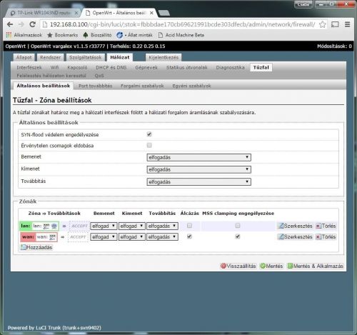

suste
vargalex #62131 üzenetére
na jó, de az már lényegtelen a transmission letöltés szempontjából
mondjuk állandóan a TM ismeretlen állapot van hangsúlyozva, pedig nem ez a lényeg, hanem hogy megy-e a transmission le/fel
márpedig ha van net a routeren (normál router üzemmódban lennie kellett), akkor a letöltésnek mennie kell, tökmindegy mit mutat a TM ellenőrző (ő pedig azt írta nem megy se le, se fel)
ráadásul arról is volt szó, hogy külső webes ellenőrző nyitottnak látja a TM portot, szóval nyitva is van és szolgáltatás is van ott -

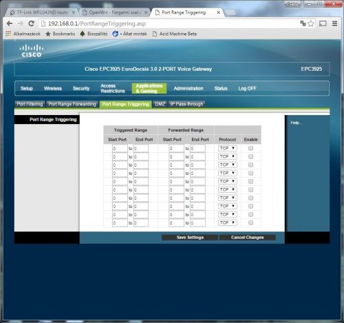

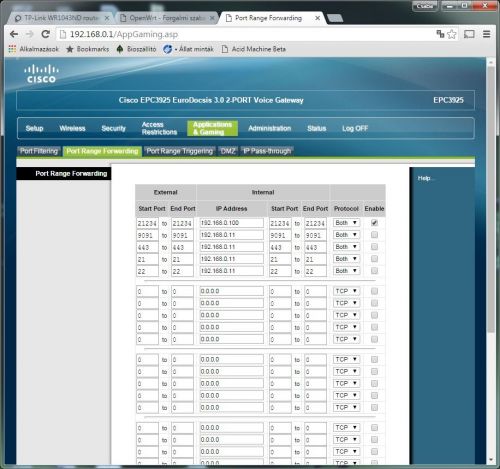

csabsz13
vargalex #62082 üzenetére
no, megint volt egy kis időm. újra hard reseteltem, hogy biztosan jó beállítások legyenek alapból a router-en. beállítottam átjárónak és DNS szervernek is a TP-LINK előtti CISCO IP címét (LAN-ba van kötve a TP-LINK a CISCO mögé, mert más, a CISCO hálózatában szereplő eszközöknek is látniuk kell).
transmission-t engedélyeztem, alapbeállításokkal.
CISCO-n port forwarding-ot beállítottam a transmission portjához.
firewall beállításokhoz nem nyúltam, ott ugye a transmission-höz rendelt portra ott van az engedély.
külön port forwarding-ot nem állítottam be a TP-LINK-en.de a transmissionben továbbra is azt írja, hogy a port státusza unknown.
külső tesztelésre azt kaptam (canyouseeme.org), hogy a port nyitva van, elérhető azon keresztül az eszköz.mi lehet még a hiba? mit kellene még megnéznem, hogy működjön a transmission? mert most se le se fel nem tölt...

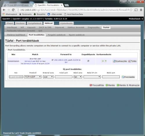

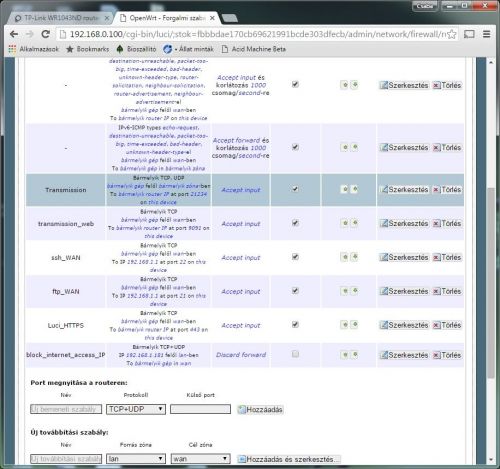

csabsz13
vargalex #62078 üzenetére
na, köszönöm!
azt nem csináltam meg, mert nélküle is ment a net, mikor azt állítottam be.
most már jobb is a helyzet a www.canyouseeme.org port tesztelő nyitottnak látja a 21234-es portot.
viszont a transmission még nem. azt írja, hogy statusz: unknown. és nem is indult el se a fel se a letöltés.ezek a további beállítások vannak életben:

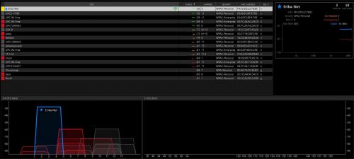

SimonYana
vargalex #61996 üzenetére
Igen sajnos én vártam valami segítséget beállítás terén , de nem igazán kaptam ezidáig!
Maradt a kísérletezés. Az összes csatornán leteszteltem és egyik pillanatban 60 mega volt a másikban már 1 sem a sebesség. Nos azért ez elég eltérő eredmény! Ezidáig 4 fajta márka routerem volt és soha nem volt semmivel ilyen gondom!
Ja és a 60 megás wifi hol van a 90-től a szar Tendához viszonyítva?Kérek szépen akkor egy jó beállítási tanácsot és letesztelem.

mindjárt megpróbálom amiket írtál, viszont újra előjött a gond, másik böngészővel is: második kimenetben ez:
tmpfs 14.3M 14.3M 0 100%
ami az előbb 45%volt ugye
valami pakol ide
De a transmission konfigot már átállítottam, mindjárt nézem mi történik amit írtál, hogy mi lesz -

a parancs kimenete:
Filesystem Size Used Available Use% Mounted on
rootfs 503.9M 42.2M 436.2M 9% /
/dev/root 6.5M 6.5M 0 100% /rom
tmpfs 14.3M 6.4M 7.9M 45% /tmp
tmpfs 512.0K 0 512.0K 0% /dev
/dev/sda2 503.9M 42.2M 436.2M 9% /overlay
overlayfs:/overlay 503.9M 42.2M 436.2M 9% /
/dev/sda3 1.8T 263.8G 1.5T 14% /mnt -
