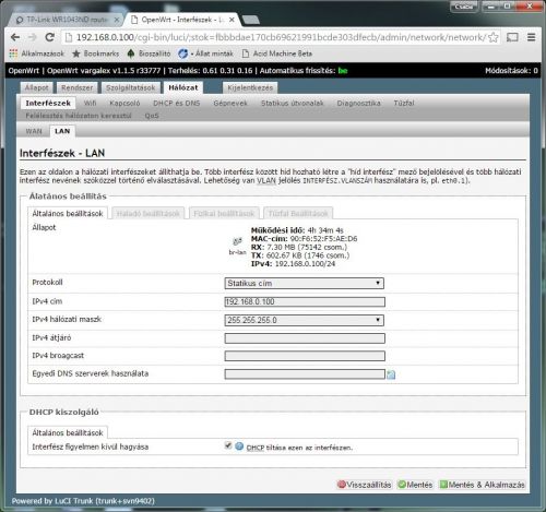

"a 21234 port már forwardolva van a CISCO-n a TP-LINK fix IP címe felé"
Ha cisco meg mindig DMZ-ben van, akkor ez nem kell neked, sot az egesz tuzfalat kikapcsolhatod a cisco-n.
De innentol kezdve hogyom a tobbiekre a segitseget, nem jo, ho 3-an 3 felet javaslunk egyszerreEs ahogy headless irta, en is fix ip-t allitanek be a tplinknek, sok problematol megkimeled magad kesobb.
suste
csabsz13 #62137 üzenetére
na pont ezt mondtam, hogy itt luciban ennek a beállítás teljesen jónak kellene lenni, ha a cisco címe a 192.168.0.1
pont ilyet tapasztaltam én is régebben, csak ott nem cisco volt, hanem másik gyártó routere (de ez lényegtelen is), és mégsem volt net a tplinken
ezért mondtam, hogy a tuti az, ha DHCP protokolra állítod a LAN-t -
Headless
Ne a cisco-t add meg dns-nek, lehet nincs dns szerver benne, azért írtam, valami külsős dns-t
8.8.8.8
8.8.4.4Ez a két google dns szerver.
Suste igen a protokoll beállítasra mondta a dhcp-t. És akkor ő is dhcp-n keresztül fog kérni ip-t.
De igazából.
Luci->hálózat->dignosztika és ping tesztet csinálj, mit ír van eléri a címet vagy sem? Ha eléri, akkor a routeren van net, vagyis jól van beállítva. -
suste
csabsz13 #62133 üzenetére
közben visszaolvastam, és láttam, hogy nem normál router üzemmódban használnád, hanem switch+AP -ként
ilyenkor az átjáró/dns -sel szokott baj lenni
legegyszerűbb megoldás, ha a Cisco dhcp táblájában felveszel a tplinknek egy fixált ip-t (ha még nem lenne ilyen), és a tplinken pedig átállítod a LAN interfészt DHCP módra (luci/hálózatok/interfészek/LAN szerkesztése, static -> dhcp, mentés alklamazás)
utána mennie kell a letöltésnek
a feltöltéshez pedig a Cisco-ban kell forwardolnod a 21234-et, ahogy arról már volt is szó
a tplinket a cisco-ban felvett dhcp címen fogod elérni -
