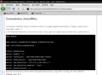

Akkor amit viszont továbbra sem értek:
Hogyan lehet, hogy bár nálam a /etc/config/transmission-ban "-"-ek vannak, a settingsjson-t a script jó szintaxissal generálja, legalább is először, de bármit változtatok a config-ban lévő file-ban, az már nem kerül bele a json-ba?
Tehát ha a transmission configját írom át '_'-sre, akkor is jól fogja a json-t generálni, csak végre ténylegesen is szinkronban lesznek?
Már persze ha így kellően érthetetlenül kérdezek?

vargalex #8370 üzenetére
olvastam..
setting.json a
/tmp/root/.config/transmission-daemon itt található.akkor ezt most át kellene tenni a /jffs/etc/ be?
itt van 2 mappa (config, ini.d) + opkg.confszerk.
mikor valaki átvált Openről DDre akkor is konzollal kellene csinálni az állást?: csak mert én pl azt webesen hoztam létre -
laolaj
vargalex #8353 üzenetére
konzolban átírtam..
+ még megnéztem a /tmp/root/.config/transmission-daemon .json-ban lévő adatok és átírtam amit pár hsz.el feljebb írtál.. de megint ugyan az..
dobtam rá egy torrent.restartott ahogy a kép is mutatja és most itt tartok..anno mikor telepítettem akkor leég volt a web és daemon részt föltenni? nem kell a cli meg a másik?

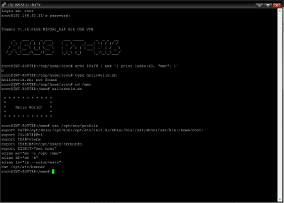

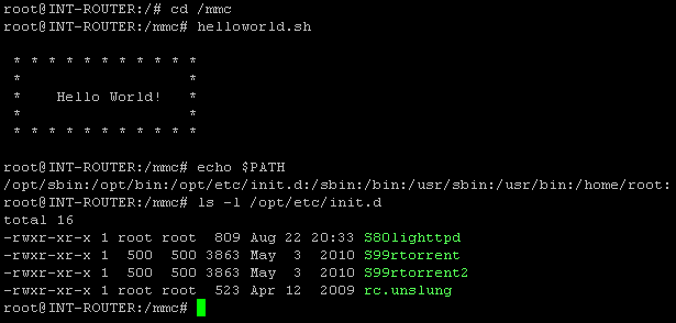

vargalex #8312 üzenetére
Most kapcsolok, hogy azért ez így nem teljesen igaz... Ha benne van a PATH-ben, vagy ugyanabban a mappában vagy, akkor ugyanúgy megy, mint DOS / Windows alatt. Itt most (melóban) nincs OpenWrt-m, de este, otthon, kipróbálom azon is. Azért jutott ez eszembe, mert én pont e-miatt tettem be PATH-be az /opt/etc/init.d mappát, hogy bárhonnan el tudjam érni az ott lévő scripteket, fél oldal gépelés nélkül. És működik...
