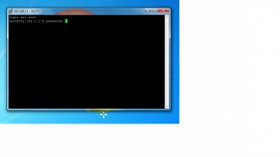

nem adtam nem adtam meg neki semmit.... csak az első 2 sort gépeltem be neki mikor vissza lett állítva..
de amit a LuCiba belépéskor van neki az meg nem megfelelő a WinSCPn keresztül..
SSHn való jelentkezéskor a login as: oda tudok gépelni h root de enter majd utána nem.. semmi.. csak enter megy.. és ezt adja ki:
Access denied -
