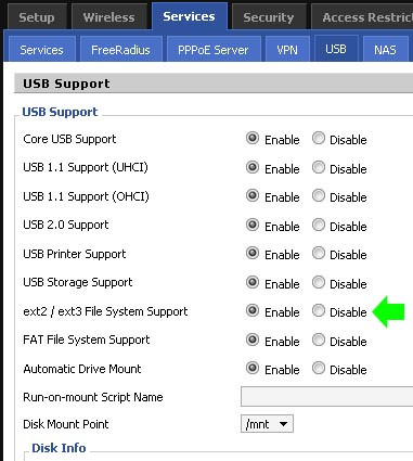

Volt ma egy kis időm melóhelyen, és kollégám 1043-asa is ott volt, hát nekiestünk kicsit ennek az új DD-WRT-nek. A gyanúm beigazolódott, ugyanis az új DD-WRT firmware-ekbe, amibe már benne van a samba, NINCSEN EXT2/EXT3 TÁMOGATÁS! Linuxos firm ide, vagy oda, ez van... De nemhogy webes felületről eltűnt, hanem konkrétan nincsenek belefordítva az fw-be a szükséges kernel modulok, tehát betölteni sem tudod őket (ext2, ext3, jbd, mbcache). Gyaníthatóan helyhiánnyal küzdöttek, mert a jffs mérete ezen fw-nél valami 100+ kbyte, tehát nagyon lecsökkent. ntfs-3g ami alapból megy benne, illetve a fat modul benne van, és konzolból be tudtam tölteni. Ennyi... Úgyhogy ez így nagyon gyér.

Hát, igen... Ezt én is így gondolom, csak a jelek meg mást mutatnak, de majd meglátjuk. Hétfőn, vagy kedden nekiesünk, és akkor majd okosabb leszek. Most csak annyit tudok, hogy NTFS-el alapból ment, simán automount-tal, ext3-mal meg se automount, sem pedig SSH paranccsal nem csatolta fel a HDD-t. Most már kíváncsi leszek rá én is...

Tudod, hogy mit hiányolok az új build-ekből? Ezt:
Létezik, hogy alapból nem támogatja az ext3 filerendszert?
szerk.:
Ehhez hozzá tartozik még, hogy mikor kollégámnak flasheltük, akkor egy NTFS pendrive-ot tettünk rá, azt azonnal mountolta, de most írta msn-en, hogy ext3-at nem. Az info részben kiírja, hogy mekkora a HDD, és milyen particiók vannak rajta, fel is ismeri az ext3-at, de nem hajlandó mountolni.Neked mennyivel másol a samba?
