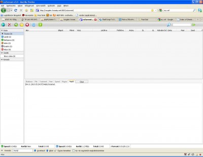

Pedig hidd el, hogy megy az rtorrent (próbáltam). Nálad valami egyéb beállítási gond van. Mi a /etc/rtorrent.conf-od tartalma? És a /etc/lighttpd/lighttpd.conf? Valamint a /etc/init.d/rtorrent tartalma? Esetleg /etc/init.d/lighttpd?
Adhatnál egy netstat -a kimenetet is! -

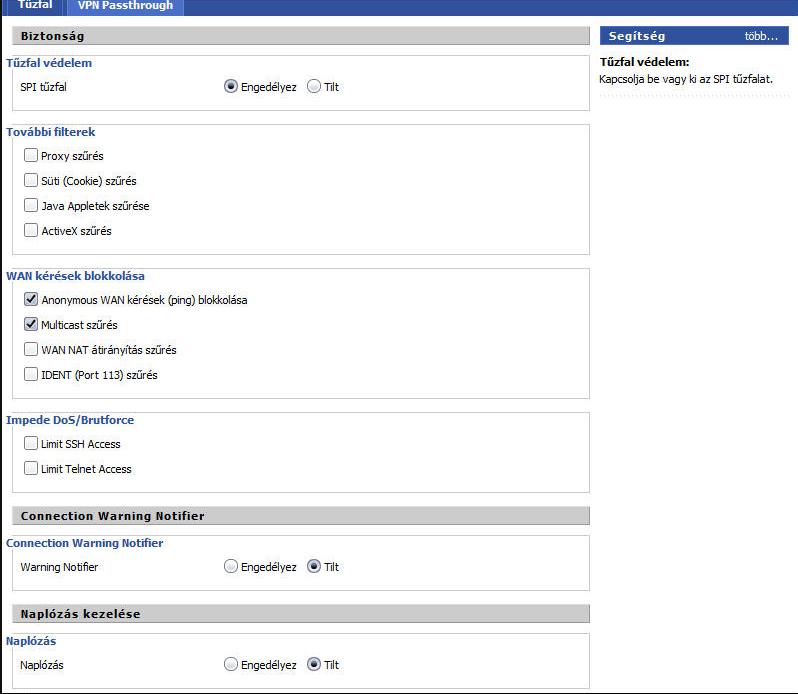

Leo55
üdv
Ezért lepődtem meg én is, hogy gyakorlatilag nem lehet beállítani semmit a tűzfalon. Csak be/ki kapcsolni. Akkor mire jó , ha jó egyáltalán valamire. Ilyen tűzfal megoldást még nem láttam ahol nem lehet beállítani gyakorlatilag semmit. De ha nem kapcsolom ki akkor nem lehet elérni kívülről az FTP-t. Tudsz valami megoldást? Mármint a kikapcsolás hellyett..?

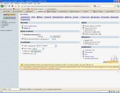

root@D-Link:~#Ugye az extroot partíciót formázod?
Nálad valami egyéb gond lehet, mert a legutóbbi MySQL hibád (mysqld got signal 11) is segmentation fault. -
vargalex
Hi!
Ha esetleg mégis szeretnéd rekúrzívan cserélni a "localhost"-ot "127.0.0.1"-re az összes php file-ban, akkor egy megoldás külső alkalmazás nélkül:
find /opt/test -type f -name "*.php" | xargs sed -i 's/localhost/127.0.0.1/g'
Persze a /opt/test-et cserélni kell arra a könyvtárra, ahonnan induljon.

Nézegettem a php+mysql-t még egy kicsit. Kipróbáltam, hogy a /etc/hosts-ban a "localhost."-ot kicseréltem "localhost"-ra. A phpmyadmin akkor is csak úgy tudott csatlakozni, ha "localhost."-ot állítottam be. Az biztos, hogy a BackFire 10.03-ban a /etc/hosts file hibás (ami egyébként a rendszert nem zavarja, mert a "localhost"-ot és a "localhost."-ot is simán lehet pingelni), nem kell bele a ".", ez már a trunk-ban nincs is benne. Azt gondolom, hogy annak ellenére, hogy a /etc/hosts file-t átírjuk, a firmware-ban lévő hosts file miatt (/rom/etc/hosts) a "."-os verzió is ott van, és ez nem segít. Ezért úgy gondolom, hogy helyre jöhet a dolog, ha a build előtt a package/base-files/files/etc/hosts file-ban javítod.

Megnéztem közben a mysql-t, és úgy gondolom, hogy nem a rendszerrel, hanem inkább a php, vagy a mysql környékén lehet a gond. Mert ugye a localhost-ot tudod pingelni, ergo alap OpenWrt probléma nem lehet. Kipróbáltam a phpmyadmin-ban, ha a config-ban localhost.-ot adok meg, akkor rögtön tud connectálni:A lighttpd-t, illetve a php5-öt sem mondanám bugosnak (trunkról telepített), a DIR-825 topic-ban többen használják, nálam is megy rendesen. Sőt, az rtorrent is megy:

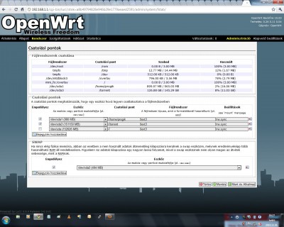

Maximusz
Igen, külső tápos (1,5 TB Samsung 5400-as winyó)
A HUB, amin volt, az is külső tápos (és eddig nem is volt vele probléma...) - igazából most sincs, mert megy a http, ftp, samba, torrent-ről történő másolás/futtatás.A kérdés számomra most az, hogy hogyan tudom ellenőriztetni egy másik linux-os géppel a merevlemezt.
Kérdésedre a válasz : ha csak a winyót használom (rendeltetés szerűen), akkor nincs gond (bár nem tudok WinXP-s géről rá másolni úgy, amint az eddigi 1030 Gigabájtot [nem gyengén sok cucc van rajta]).
A gond akkor kezdődik, ha ellenőriztetni szeretném, amire még nem tudom mi a megoldás.
A fájlrendszer EXT3 az op.rendszer: OpenWRT Backfire 10.03 (saját fordítás)

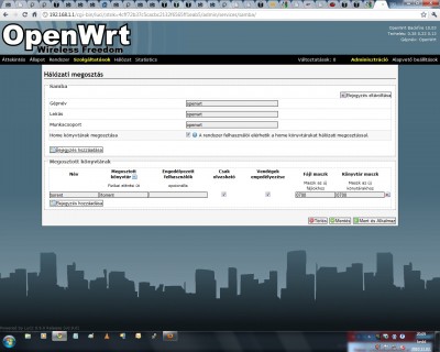

Bernath
Azt csináltam amit Te leírtál + a többit úgy hagytam
Viszont ha a tartományok menüben a lannal a MASQ nincs bepipálva nincs net
A samba pedig érdekes...van egy progim a network magic s azzal lehet hálózati mappákat megosztani ezt így megcsináltam
s ezzel a beállítással látom a torrent mappát a vinyón,viszont a total commander semmit sem lát
s itt van amit kértél:
config 'samba'
option 'name' 'openwrt'
option 'workgroup' 'openwrt'
option 'description' 'openwrt'
option 'homes' '1'config 'sambashare'
option 'create_mask' '0700'
option 'dir_mask' '0700'
option 'name' 'torrent'
option 'path' '/torrent'
option 'guest_ok' 'yes'
option 'read_only' 'yes'
S nem akarok én semmi extrát csak total commaderrell elérni a vinyót

Az rtorrent-ért bocsánat, teljesen kiment a fejemből a libtorrent. Jogos a felvetés. A teljes letölthető innen.
Egy ideig használtam már transmission-t...
Igen, működik normálisan, stabilan...
Van webes felülete, de saját webszerverrel, és elég primitív.
Viszont vannak hozzá mutatós remote alkalmazások. 1 és 2
El lehet érni kívülről, névvel jelszóval védve.Ha jól rémlenek távoli emlékeim, a remote progik azt hiszem, hogy SSH-n keresztül csatlakoznak.

Az /overlay alá szeretném becsatolni a /dev/sda2-es partíciómat. Mit módosítsak az fstab-ban? Jelenleg így néz ki: config 'global' 'automount'
option 'from_fstab' '1'
option 'anon_mount' '1'
config 'global' 'autoswap'
option 'anon_swap' '0'
config 'mount'
option 'device' '/dev/sda2'
option 'fstype' 'ext3'
option 'options' 'rw,sync'
option 'enabled_fsck' '1'
option 'enabled' '1'
option 'target' '/mnt'
config 'mount'
option 'device' '/dev/sda3'
option 'target' '/mnt/hdd'
config 'swap'
option 'device' '/dev/sda1'

szóval foglald már össze légyszi, hogy hogyan és hova telepítetted a php-t, mysql-t, phpmyadmint, és mik a konfigurációs fájlok tartalmai
mikor fordul elő hiba, stb.. (hogy ne legyen túl hosszú, ezért érdemes valami http://www.copypastecode.com/ félére tenni a konfigok tartalmát)
így kizárható az, hogy a routeren van a webszerver, php, mysql valamint a megnyitandó xy.php állomány, és a böngészőbe http://localhost/xy.php -t akarsz megnyitni, ami nem nagyon fog menni, mert abban az esetben a localhost a saját géped, és nem a routered... -
appel
nslookup localhost ?
csak azért, hogy ki oldja fel a dns kéréseket...
nálam most ilyen:nslookup localhost
Server: 127.0.0.1
Address 1: 127.0.0.1 localhost.Name: localhost
Address 1: 127.0.0.1 localhost.aztán nézd meg a /etc/resolv.conf tartalmát, aztán ha az is jó, akkor félreraknám az openwrt dns feloldásos problémát, és inkább valahol a phpmyadmin, és a mysql konfigjai között néznék még körül
