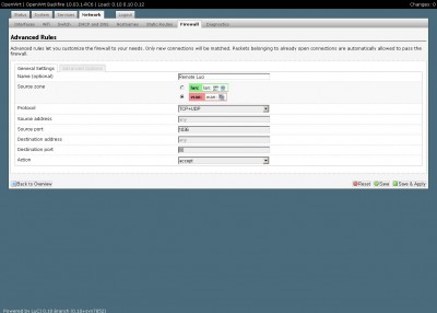

vargalex #31214 üzenetére
És azt hogy tudom megnézni, hogy sikerült-e?
Ezek a jelenlegi rules beállítások, és sehogy nem jutok be:
Nem tudom valahogyan az /etc/config/firewall-t szerkeszteni közvetlenül?
Mivan, ha ezt simán becopyzom az /etc/firewall.user-be (ebbe tudok írni közvetlen ugyebár mint custom rules)
"Azonban az input lánc default policy-jának ACCEPT-re állítása a lehető legrosszabb ötlet..."
Viszont a router 2 emelettel lejjebb van gép nélkül, tehát ahányszor kizárom magam gép levisz ráköt beenged gép visszahoz... -
Mad6
vargalex #31212 üzenetére
Most kiirtottam mindet belőle és megpróbálom tiszta lappal.
Igen mind a 2 megmaradt, majd megpróbáltam a redirectet kiiktatni. De se így se úgy.
Most a wan zónát tettem acceptre az inputnál, de ugyebár ez biztonságtechnikailag nem a legjobb.
Custom rulesba nem tudom valahogy parancsal kiírni ezt amit szeretnék? Egyszerűbb lenne, és nem hergelnélek vele tovább. -
Mad6
vargalex #31201 üzenetére
Backfire-on a natolás működhet? Csak mert ezt én a tűzfalon luci-ban bexelgettem és ez lett belőle.
A lényeg, hogy beengedjen a 1036-os porton monnyuk.az 1.1.4-en hol találom az uhttpd config-ot? Mert nem enged be jelenleg a 443-as porton sem.
Szerk: Visszaállítottam a 443-ra és most ott beenged.
Mad6
vargalex #31197 üzenetére
A Backfiren:
iptables -t nat -A prerouting_rule -p tcp --dport 1036 -j DNAT --to 192.168.1.1:80
iptables -A input_rule -p tcp --dport 80 -j ACCEPTAz 1.1.4-en: annyit változtattam, hogy a portot a 443-ról 8520-ra állítottam. és bekapcsoltam az ssh-nál az átjáró portokat.
