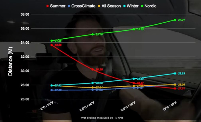

Jellemző hogy most nem találom azt a tesztet ahol 25C-on is megcsinálták,
de ebből már látható:
Pontos számra nem emlékszem de 25C felett már nagyon sok méter volt a két gumi típus között.

Az hogy pl hét végén is 9 fok lesz. Ilyenkor nagyon rossz a téli. A négy évszakos jobb lenne. Viszont az meg 25C felett kifejezetten rosszul működik....

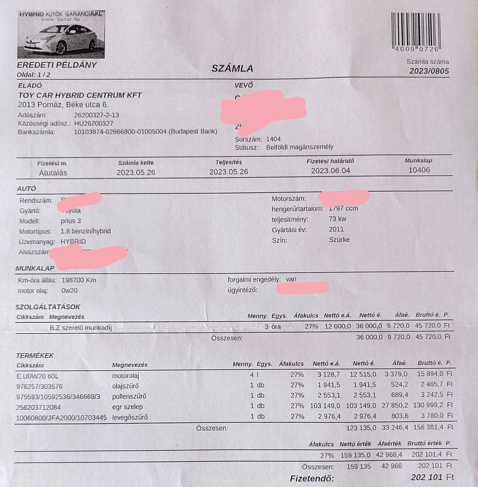

46000 munkadíj? remek

Ez lett a vége az EGR-cserés Priusnak a Toycarnál. Gyári felújítottat kapott.

Na elfelejtettem elküldeni a szerkesztést, szóval az lemaradt még, hogy olajcsere is lesz, mert pont időszerű (kilencezer párszáz kilométernél vagyok, tízezernél szoktam), viszont a 0W20-at kérni kellett. Ha nem szólok, akkor - gyanítom - 5W30 megy bele.

2 dolog meg kimaradt: milyen atfutassal tortenik egy ilyen es mibe faj?

Kódkiolvasás alapján EGR, mást nem láttak. Csere lesz gyári felújítottra, Toycar, Pomáz.

Bakonyba napi használatra nem szeretne 4 évszakost. Amúgy inkább a felni a kérdés mert gumit könnyebben választ az ember.
