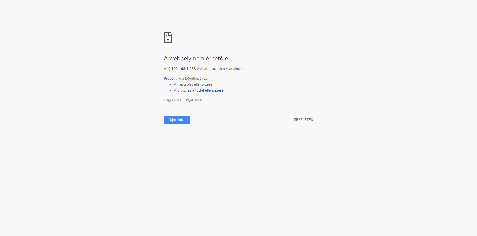

Megint nem érem el. -_-
És most nem működik SSH-n keresztül sem az a parancssor, ami az előbb igen. -

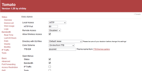

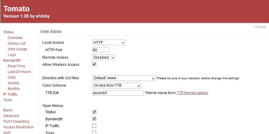

Az eszközök, TM elérhetőek. De a routerem nem.

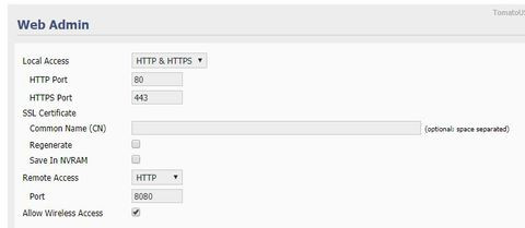

A tag annyit mondott, hogy ki kellene kapcsolnom a HTTP szervert a routeren.Mint már fentebb is írtam. Administrationben kikapcsoltam, de így sem jó. Viszont van ott még pár lehetőség. Szerinted mit próbáljak meg beállítani, és a ddnscimem.no-ip.org után írjak, ne írjak portszámot?
Eddig a ddnscimem.no-ip.org:8080 alatt jött be a router admin felülete.Gratulálok! Most kikapcsoltam a HTTP, HTTPS elérést, és bentről sem érem el a routert.
Van valami tipp, hogy hogyan tudok belépni a routerembe? Nem kell ugye újratelepítenem... -

A router meg a ddnscimem.com:8080-on jött be legutoljára.Remélem erre gondoltál, hogy tisztázni kellene mi micsoda.

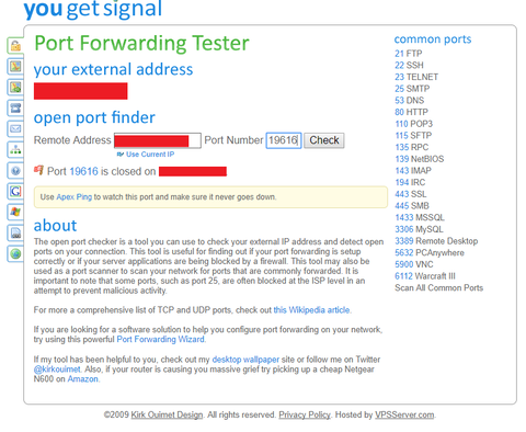

Az az 19616 a külső port számom, ami a belső 21.-re megy. Így van beállítva a routerben:
(most már tökmindegy, hogy bevágom-e vagy sem a screenshotot)(#8044) Intruder2k5

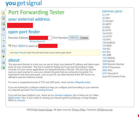

Sajnos nem otthon vagyok, és a mezőbe nem lehet beírni random IP-t, csak azét az eszközét, amiről épp netezek. Szóval ezt gondolom innen nem tudom ellenőrizni.De találtam másik oldalt. Remélem ez is jó.
Gondolom az én otthoni IP címemet kell beírni, majd a portokat.
Nos. Az összesnél azt írja zárva van. Kivéve az 19903-nál. Annál az a különbség, hogy külső, és belső portnak is ugyan az van megadva, ahogy láthatod is a listában. Az egyébként a szerver Transmissionjének a seed portja. Nyitnom kellett a seed-elésnek egy külön portot, mert elég nyögvenyelősen ment a feltöltés, a szerveren levő TM-ben pedig volt erre lehetőség. Elképzelhető, hogy a külső belső portjaimat ugyanarra kellene állítanom?Vagy ez egyértelmű volt idáig is, csak nekem nem.

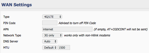

3G-n nem kapok IP-t.
Továbbra is az a gond, hogy hiába kap a router IP-t, a net nem megy. -
szuszinho
Intruder2k5 #8016 üzenetére

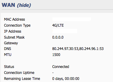

Közben beléptem a mifi menüjébe.
Kiderült, hogy ez csak 3G-s. Ma adtam be szervizbe a sajátom, ami 4G-s, és azt hittem, ez is az lesz.
NAT be volt kapcsolva a mifiben, de kikapcsoltam.
A router menüjében akkor a 3G-t válasszam? -

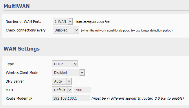

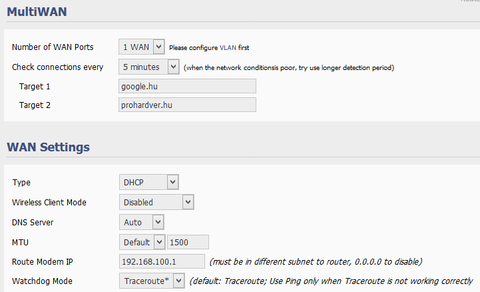

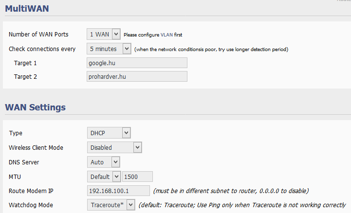

Frissítenék, de az ugye már a MultiWAN típus és ott nem ment a WAN, hiába a WAN-ba volt bedugva, tudom szenvedtem vele és akkor raktam vissza ezt a régebbit.

z123456789
Intruder2k5 #7934 üzenetére
(#7934) Intruder2k5
1. Egyezik.
2. OK
3. Sehogy nem megy. Sem Http, sem Https, sem ezek nélkül, sem porttal, sem port nélkül, sehogyan.Már írok is nekik.
(#7935) tjsz
Köszönöm. Így működik, ahogy mondod. Akkor náluk van a hiba...Köszönöm, intézem.
z123456789
Intruder2k5 #7932 üzenetére
Rendben. Akkor igazából nálam minden stimmel, jelezhetem nekik, hogy ott van gáz. Igaz?
z123456789
Intruder2k5 #7929 üzenetére
Stimmel az IP cím.
Azt, hogy miket állítottak be nekem, nem tudom sajnos.
Elküldtem nekik a kívánt külső, belső portok számait. Tételezzük fel, hogy jól állították be. Mégsem jön be semmi sem, külső hálózatról. :S
Az admin felületemet régebben ddnscímem.no-ip.org:8080-nal értem el kintről. Elküldtem nekik ezt a 8080-as külső portot is, hogy állítsák be, de ugye ezt nem tudom, hogy mire mutat belső hálózaton. Erre szükségük lehet, vagy ezt hol láthatom? Vagy ez egy alap beállítás, és ennek működnie kellene?
De mindegy is, mert a többi dolog sem működik kintről. Illetve 8080 nélkül sem jön be az admin felületem.Ez akkor arra utal, hogy bénáznak?

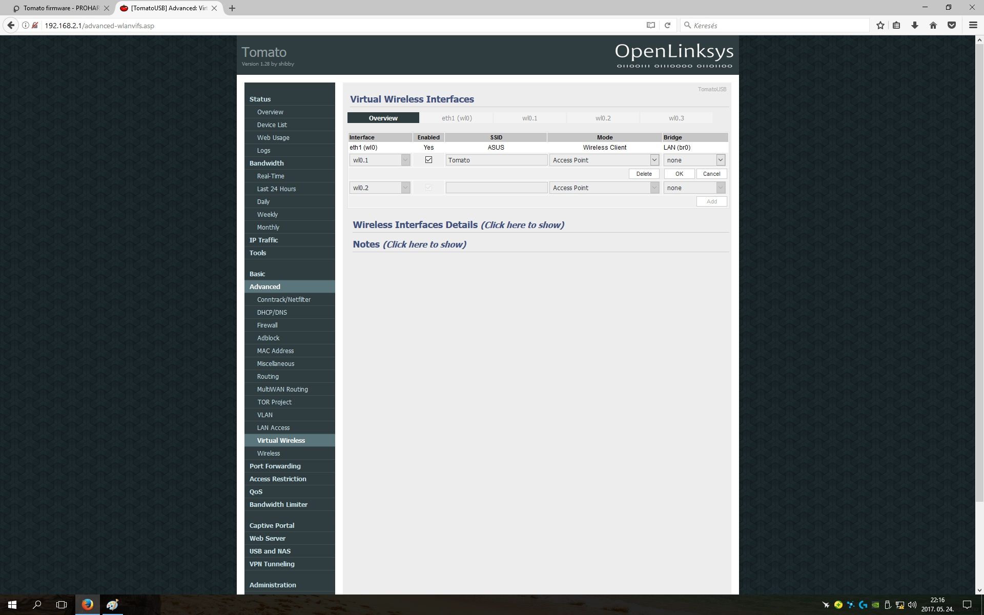

ArthurShelby
Intruder2k5 #7835 üzenetére
Továbbra is csak a fő routert tudom pingelni.
Mint ap jól teszi a dolgát (mint eddig is), csak a skint (Color Scheme) szeretném on-line from TTB-re állítani. De ebből az ap-ból csak a fő routert illetve a kliens routert (amitől ez az ap kapja a jelet) tudom pingelni (illetve a további eszközöket a belső hálón).
Az ap-ról lelógó eszközök jól működnek (kapnak netet). -

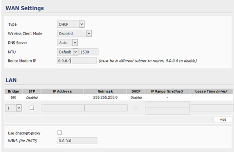

ArthurShelby
Intruder2k5 #7861 üzenetére
Azért tettem mögé zárójelbe mögé, hogy azt látom, de nem értem. Mit csinál, hogyan csinálja, előnye-hátránya...?
(helyből a NAt-ot (Network Address Translation) nem tudom/értem) -

ArthurShelby
Intruder2k5 #7833 üzenetére

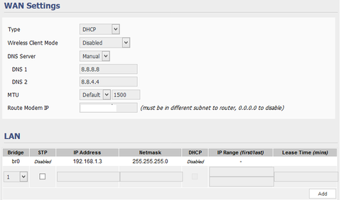

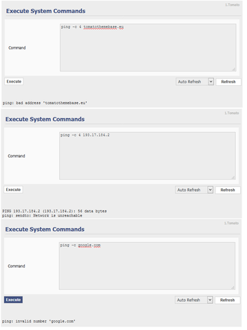

Ennek sincs ugyanúgy internete, mint a másiknak. [link]
Szóval pl nem tudom megpingelni a google-t. (mint ap tökéletesen működik)
Ap módban van beállítva a router. Basic->network->wireless mode: Access point
A kliens módú routerből a kábel a lan portba megy. (ha ap módban van, akkor a wan-ba is mehet?) -

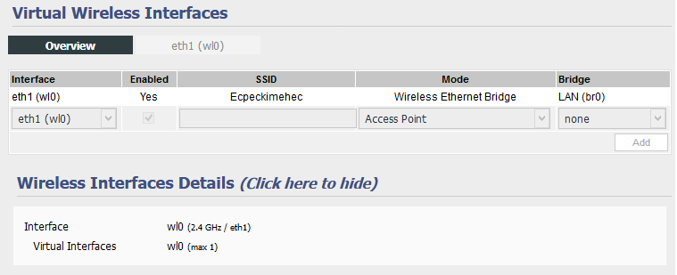

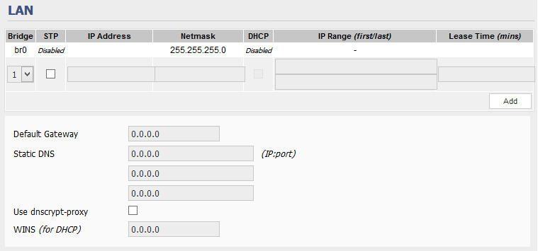

ArthurShelby

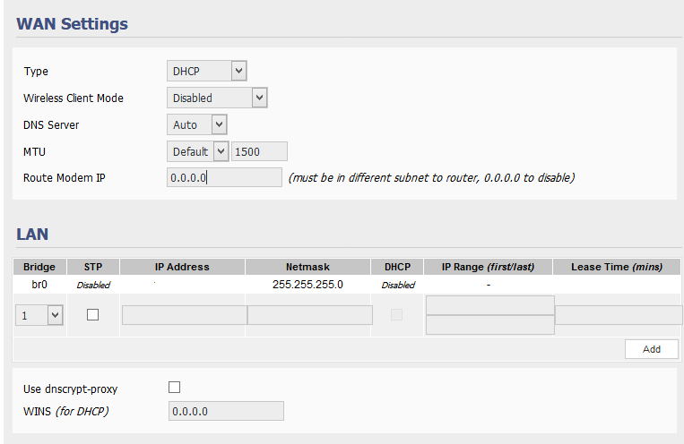

Intruder2k5 #7756 üzenetére
Van egy másik n12 D1-em is, azon 140-es van, és ap módban van. De valahogy itt sem tudom beállítani.
Itt mit kéne hova?Az útvonal: fő router, n12d1 kliens mód, n12d1 ap mód (ez a router)
Próbáltam úgy, hogy a router modem ip-hez a fő routert írtam be, illetve próbálkoztam a kliens ip-vel is, de azzal sem ment.
Pingelni a fő, illetve a kliens routert tudom.
A kliensnél anno ezek a beállítások a lan résznél, és nem a wan résznél voltak. -

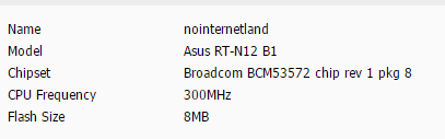

Exfury
Intruder2k5 #7737 üzenetére

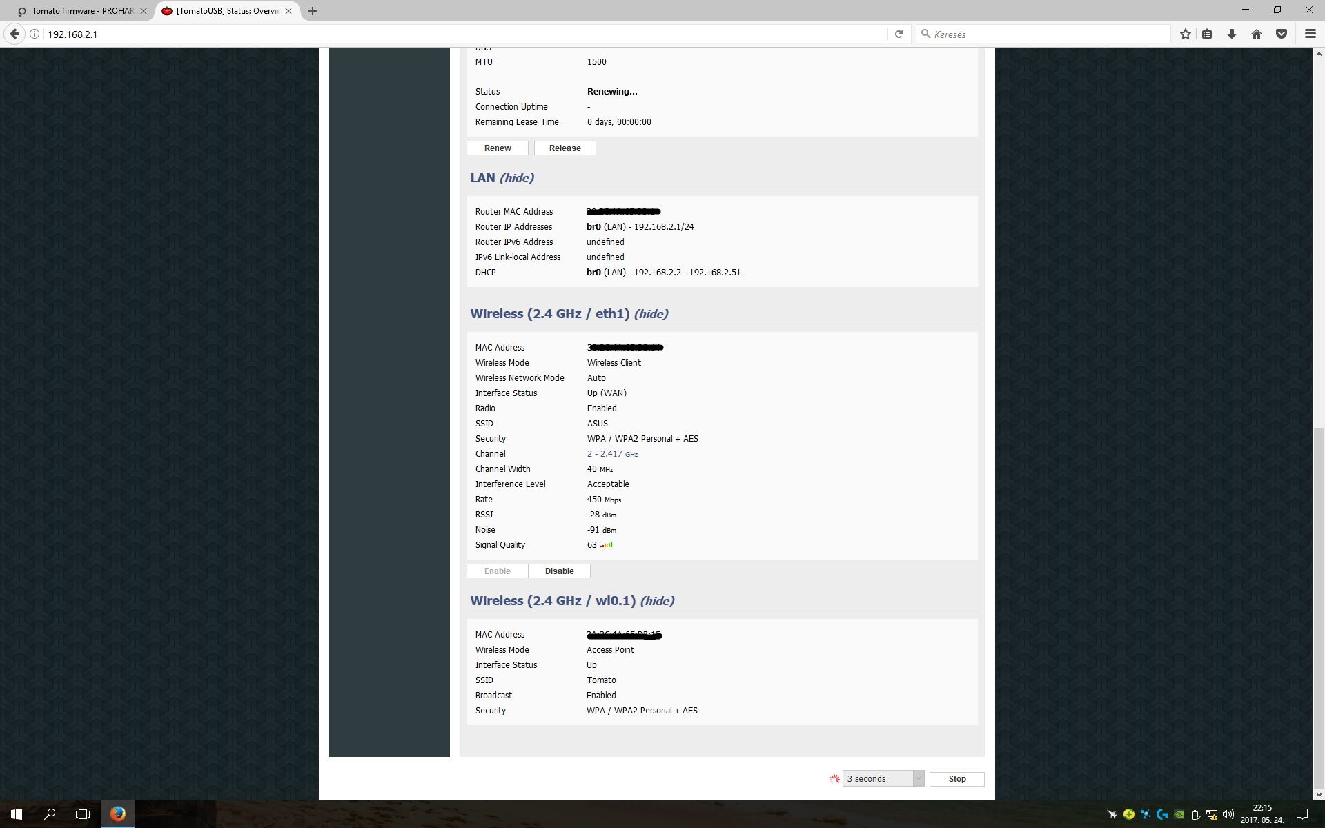

már csak egy apró bibim van: nem teljesen ugyanúgy látja a fw a portok számát mint ahogy azt rájuk van "számozva"
plusz hiába töltöm ki a ppoe adatait helyesen csak azt írja ki statuszban hogy renewing és semmi mást, ötlet esetleg ?
Exfury
Intruder2k5 #7735 üzenetére
az már uptime
az hogy lehet hogy az eddig D1esnek véltt router hirtelen B1re váltott ? -

ArthurShelby
Intruder2k5 #7718 üzenetére
ArthurShelby
Intruder2k5 #7712 üzenetére
Nincs gyakran nálatok áramszünet
Nálad, hogy lehet, hogy a skin (Color Scheme) így néz ki? Nálam az alapbeállítás USB Blue - Open Linksys van, a többi nagyon gagyi (pl a piros tomato sem néz ki úgy, mint a tiéd, a baloldali menüsor úgy nekem ronda).

ArthurShelby
Intruder2k5 #7630 üzenetére
Köszi. A 132-esben nincs benne, a 138-ban már benne van (nem change log-ból, tudom, hanem 2 ilyen fw-s routerem van).
És ezt hogy kell használni? Simán kipipálom, hogy enable, save és kész?
Az alap lista elég?A hibakeresési mód mire való? (Debug Mode)
köszi a segítséget előre is
