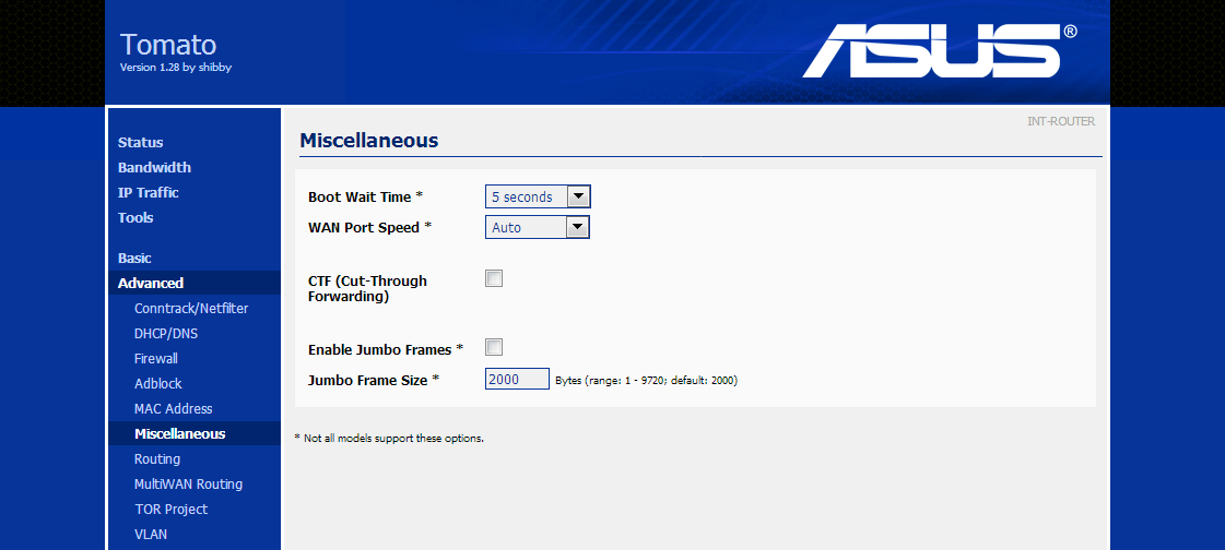

Gigabites net + Tomato: szeretik egymást, be kell kapcsolni a CTF-t (Cut-Through-Forward).
Én egy Asus N18U-val használok gigabites net-et, ha a Telekom is úgy akarja, akkor 870Mbit/s sebességet is el lehet vele érni.
akom

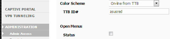

A skin a Tomato Theme Base-ből van beállítva, a neve asusred.
szerk.:
Nem kell letölteni, így állítsd be: -

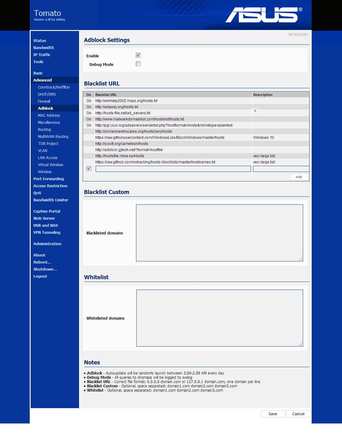

Adblock-hoz én ezeket a listákat vittem fel (az utolsó sor annak lehet jó aki szintén Németországban él)
http://winhelp2002.mvps.org/hosts.txt
http://adaway.org/hosts.txt
http://hosts-file.net/ad_servers.txt
http://www.malwaredomainlist.com/hostslist/hosts.txt
http://pgl.yoyo.org/adservers/serverlist.php?hostformat=hosts&mimetype=plaintext
https://raw.githubusercontent.com/WindowsLies/BlockWindows/master/hosts
https://raw.githubusercontent.com/szpeter80/hufilter/master/hufilter.txt
https://easylist-downloads.adblockplus.org/malwaredomains_full.txt
https://easylist-downloads.adblockplus.org/easylist.txt
https://easylist-downloads.adblockplus.org/antiadblockfilters.txt
https://easylist.to/easylistgermany/easylistgermany.txt -

ArthurShelby #7629 üzenetére
Az Advanced -> AdBlock alatt van, de nem tudom mikor került be, nézd meg a changelog-ot a Shibby Tomato weboldalon.

Feletted linkeltem a képet, ott láthatod.Az advanced-wireless oldalon a Transmit Power más néven a tx power?
Igen.Ez most (alapból) 42mW-on van, nem nyomhatom föl a max-ra (400-ra)?
Ha akarod igen, bár én nem látom értelmét. Egyrészt nem is biztos, hogy az adott hardver képes ennyire, másrészt ha fel is megy ennyire a teljesítménye, az gerjedést idézhet már elő, stb. Sosem értettem ezt mániát, hogy mindenki csak tolná fel a WiFi teljesítményt az egekbe, megfeledkezve arról az apró ám de fontos tényről, hogy a wifi két irányú kommunikáció, és az egyik hiába tud elkiabálni több száz méterre, ha a másik oldal nem tud majd visszakiabálni. Illetve ez az interferencián sem fog segíteni. Én 1-200mW-nál feljebb nem emelném, de te tudod.a save megnyomásakor ezt dobja ki: "Invalid port. Valid range: 1-65535"
