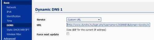

Ez a dyndns.org akkor hónap végével fizetősé válik, fizetni nem szeretnék ugye bár ha van másik ingyes megoldás a továbbiakra. Most adott a kérdés mire váltson az ember, vhogy megszoktam már a dyndns nevet ezért szimpatikus lett a dyndns.hu ez az oldal hosszútávon szerintetek marad még ingyenes, mióta üzemel ez ki tud róla kicsit bővebb infót?
Vagy menjen az ember a noip-re annak megbízhatóbb a múltja így esélyes, hogy a jövője is biztosabb és lesz hosszabb ideig ingyenes? Ki mit favorizál még ezeken kívül ilyen célokra? -
Gyurka6 #2880 üzenetére
Hát nem igazán értem miről írsz... Mit szeretnél rövidebbre állítani?
A frissítés (vagyis a DDNS script) akkor fut le, amikor a router WAN interfésze feláll, vagyis IP címet kap! Ha ez 28 napig folyamatosan megy, akkor szintén lefuttatja egyszer! Tehát ez utóbbi 28 nap egy időzített indítás, de ha új kapcsolat jön létre a WAN-on, akkor ettől függetlenül is lefut!
Nem értem, hogy a 6 hó miként jön össze a 23:59-en, stb...
"A dyndns.hu-nál 6hó a maximum, így rossz esetben 23ó 59p-ig nincs frissítés" -
Gyurka6 #2878 üzenetére
Ezt ne tőlem kérdezd, én nem tudhatom! Erre ott van az oldal üzemeltetője, stb... De ha ilyen korlátok vannak, akkor miért nem használsz másik szolgáltatót? Esetleg a no-ip.com nem jó? Én személy szerint arra álltam át a héten! Annyi a kényelmetlenség vele, hogy mivel viszonylag állandó az IP címem (UPC kábel), így havonta jön egy újra aktiváló email, amiben a linkre kell kattintani, beírni a captcha izét, és egy hónapig megint jó! Ha ADSL-ed van, vagy bármi más, ahol valóban változik az IP cím 30 napon belül, akkor még ilyen gondod sincs!

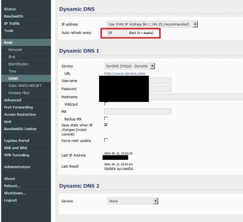

ami eddig a régi routerrel oleggel szépen müködött is elértem a router mögött levö gépet.ha jol gondolom a tomato az ipt frissiti 28 naponként biztosan ha az általam piros téglalappal jelölt rész erre utal.
Ha jol gondolom cron ba kellene betenni legalábbis Intruder2k5 régebben oda pakolgatta bele emlékeim szerint.
olegnél nem kelett
