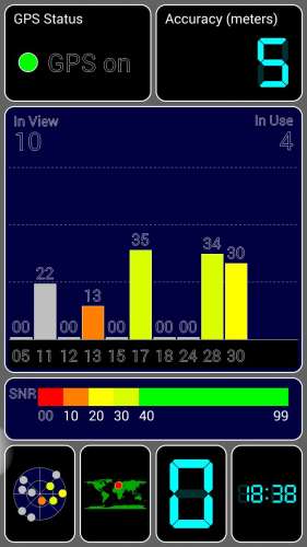

Nem is rábeszélni akartalak, és senkit sem buzdítok csak én is kíváncsi voltam, mindössze ennyi az érintkezési felülete a gps antennának. Van ott egy pici fekete fólia ami rácsúszott az érintkezőkre, arrébb tettem, picit igazítottam az érintkezőkön hogy jobban csatlakozzon. Jelzem ez az enyém, panel 9 emelet.

Nekem a jelem sose ment el (szűnt meg), csak el-elrakta egy párhuzamos 40 m-re levő utcára, folyamatos egyenes haladáskor.
Szerencsére messze nem használhatatlan, de ha nem vagy rutinos gps használó, akkor hülyére vesz.
Most próbálgatni fogom, hogy navi szoftver függő-e a dolog. (a hibák főleg waze alatt jöttek elő, de nem tudom, van-e ennek köze a dologhoz, számít-e ez.) Az első jó tapasztalatom Sygic alatt volt. -

Szerintem a vevő antenna kicsi vagy rossz tervezés eredményeképpen rossz helyen van,mert hiába látja a sok holdat és fixál ,ha az értékek 15-25 között vannak.Ritkán megy 1-2 holdnál 30 fölé.
Egy "olcsó" Landvo-nál láttam kiemelkedő értékeket ,amin meg is lepődtem,ott 30-40,sőt az felett voltak. -

Jogos, ámde, ha ugyanabból a szériából bizonyos T6 PRO-k minden mókolás nélkül jó gps-el rendelkeznek, míg mások nem akkor lehet valami szórás is a dologban. hiszen a szerencsés tulajok még nem mókoltak, szimplán gyárilag jónak érezték a gps-t, vagy nem tesztelték eléggé

Köszi. Gondolom nem szoftveres a probléma, ha az egyiknél jó, másiknál nem. Ez valami gyártási "szórás" lehet...
