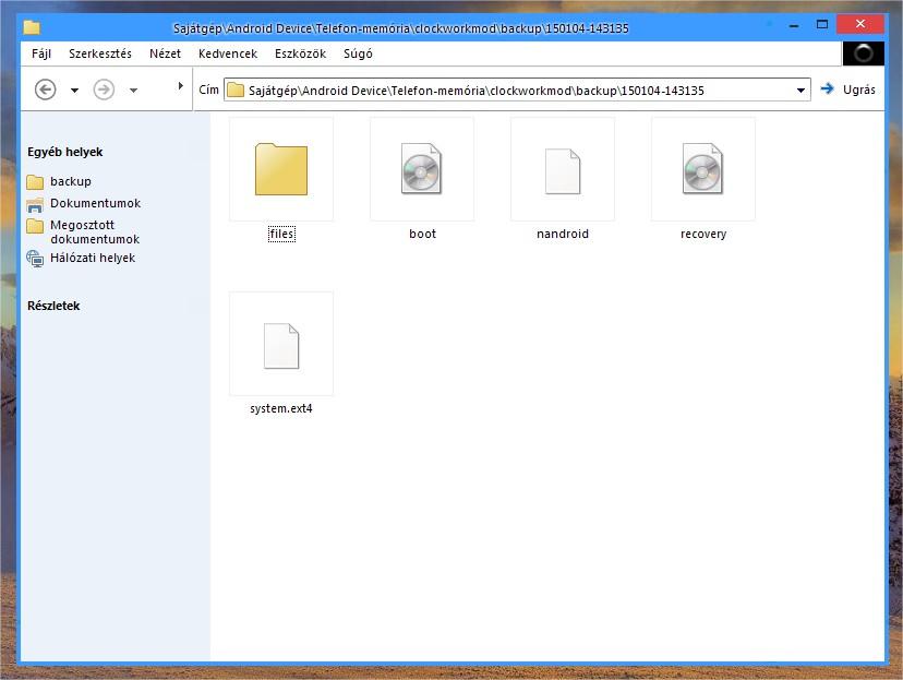

Ez volt nálam is, feltettem.
Hibára futott, mert nem gyári recovery volt már akkor fent nekem (hanem a Cappa féle), ezért manuálisan kellett a letöltött update-et feltenni a recoveryből. Hogy mit módosított mág, azt nem tudom, de a recoveryt visszatette gyárira, a rootot elvette. Szóval feltehető a dolog, de újra root, újra recovery kell stb. stb. -

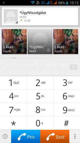

a gyári tárcsázónál kiteszi alulra a két ikont.
Amelyiket nyomom arról indít. Nincs telepítve másik tárcsázó? A launcherben nincs olyan hogy felülirja a tárcsázót. Ha a launcher alapértelmezett akkor szokott gondot okozni. próbáld meg hoy töröld le a launchert csak a gyári legyen rajta az legyen az alapértelmezett (alkalmazásokban állítható) akkor jónak kell lenni. Én a KK. lollipop launchert használom és megy. Ha nincs más akkor HR. valami megzavarta. -

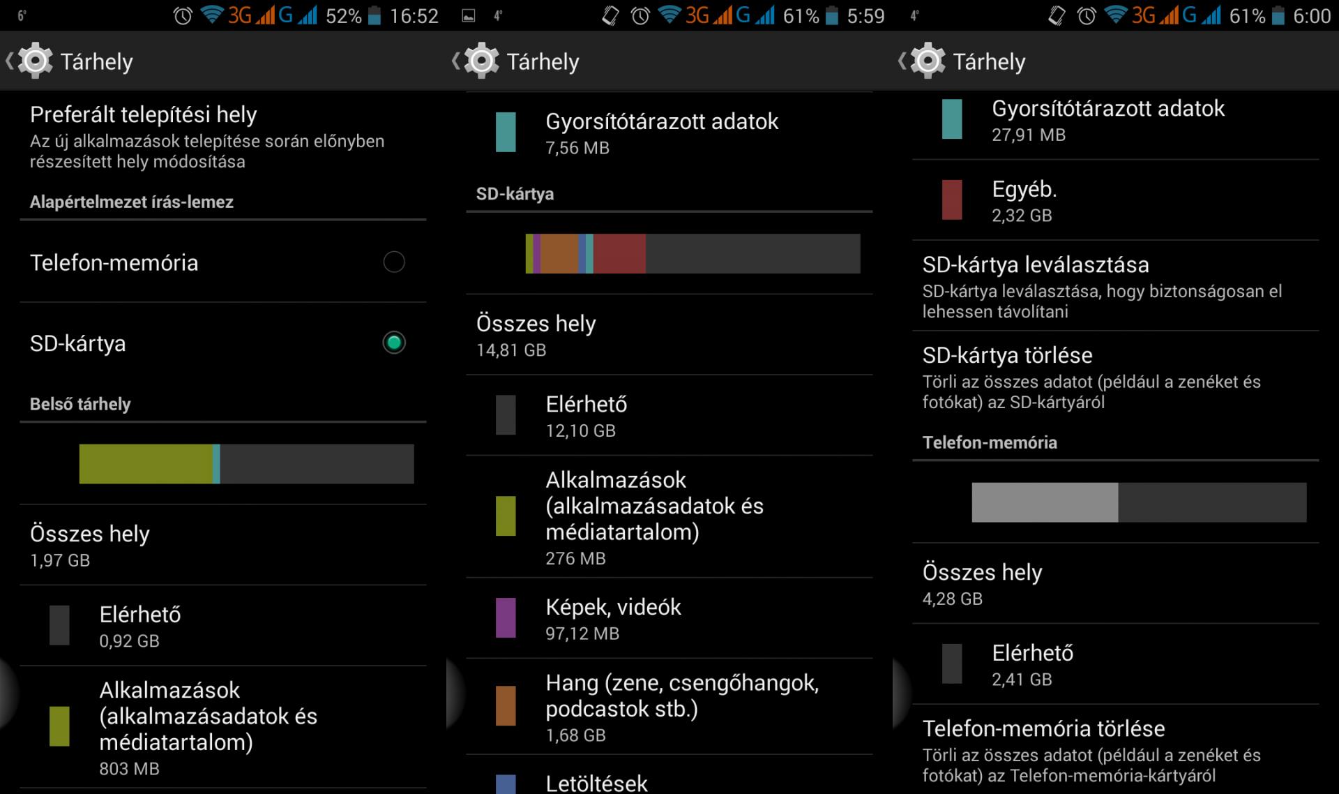

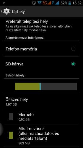

Ahogy cappa72 írta 3 részből tevődik össze a memoria. Belső tárhely ( ezen dolgozik kelzsoca hogy felszabadítson helyet) azt nem bántottam. Ott most 1.1 gb hely van telepíteni.
Van a telefon tárhely, az olyan mint a sd card csak beépített. oda tudsz tenii mindent(zene,video,kép,bármi)
Van az sd kártya azt meg bármire használhatod. Na leüritettem a telefon memóriát, amit csak engedett a készülék azt áthelyeztem sd kártyára, programok. Launchert, widgetet nem mert akkor a készülék nem látja.Beállítottam preferált telepítési helyként az sd kártyát. Így az újonnan települő programok, játékok, fényképezések, video felvételek minden a sd kártyára kerül. Amit meg nem engedett áttenni, vagy újonnan felteszek és ragaszkodik az adat particióhoz arra nekem bőven elég az 1 Gb.Ehhez nincs szükség még root-ra sem.
Zsoltwader45
joelke HU #265 üzenetére
Üdv. Egy 16 gb sd van benne, csak még nem pakoltam át rá a képeket, zenéket. egyenlőre békénhagytam . ha így is megy akkor minek bolygassam. Azért raktam ki a képet hogy lásd lehet sd kártyára teni a progikat. Már amelyiket engedi az android. Ha átrakok mindent akkor 4,5 gb marad a belső tárhelyen, úgy hogy a launcher, widget, nokia here navi, meg más ott marad.
Így néz ki a teljes tárhely. egyébként ott van a képen hogy belső tárhely mennyi. -
