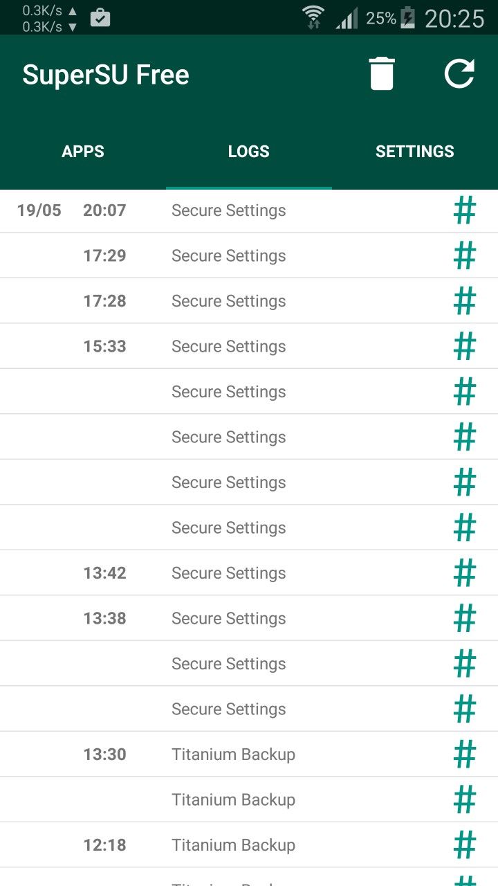

DeathAdder
Van rootom igen, sosem állítottam ilyesmit a Secure Settingsben, hol tudom ezt megnézni?
De gondolom engedélyezve van, mert a SuperSU naplókban többek között a Secure Settings is ott van.
Annyit nem írtam még hogy secure settingsből nem pro alkalmazásom van, de eddig sem az volt, és jól működött mindig.
