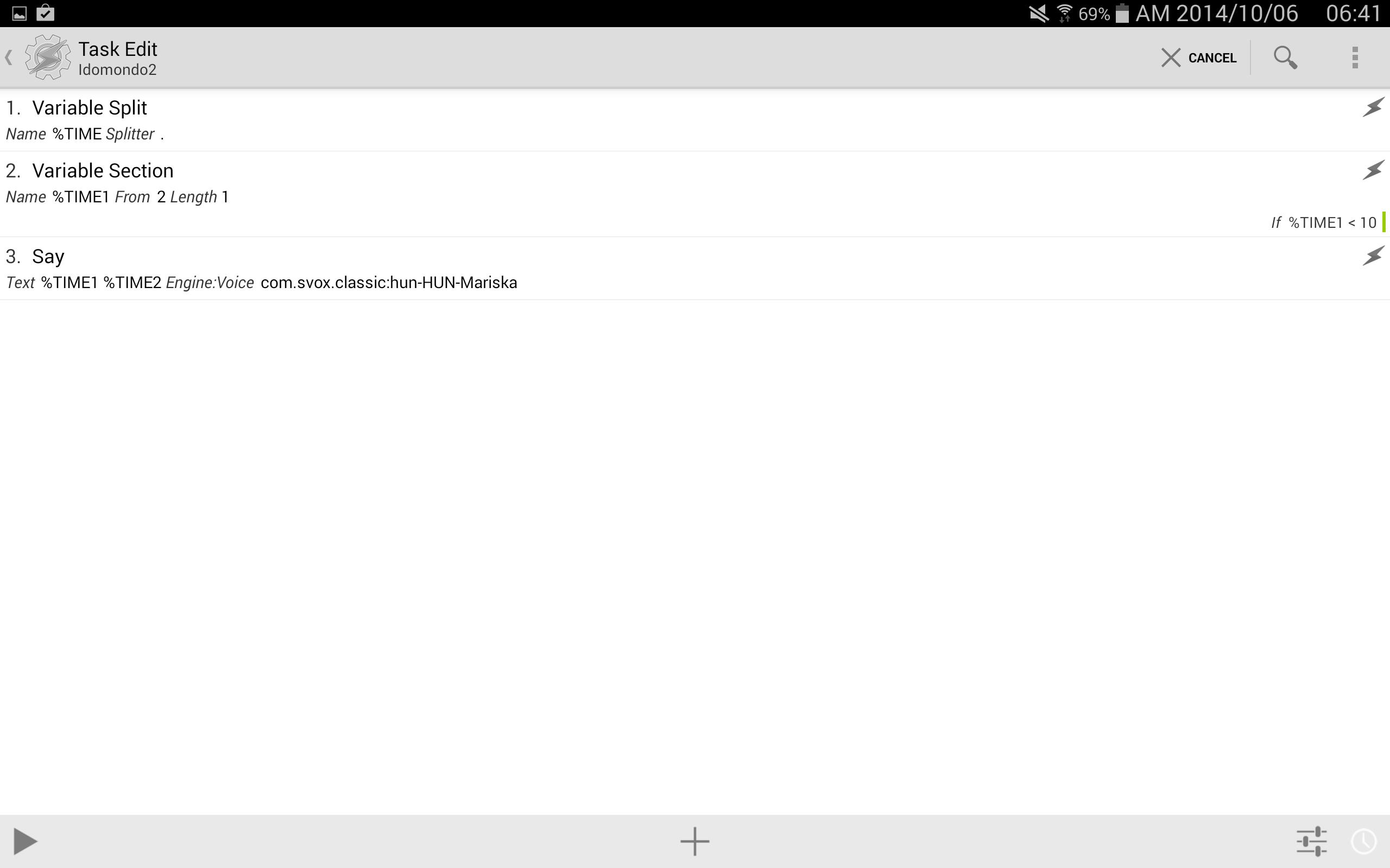

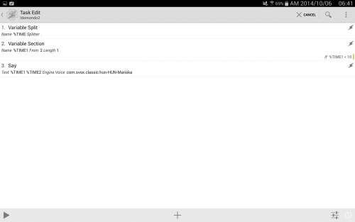

A %TIME egy beépitett változo.
%TIME Current human-readable time separated by a period e.g. 10.59
Ezt is ki lehet mondatni a 3. sorral, de pl:06 ot mond ami engem zavart.
Ezért van a 2. sor ami levágja az elso számot ha kétjegyű.Az első sor "Split variable" meg annyit csinál, hogy megkeresi a pontot, és automatikusan szétdobja a változót (%TIME) két változóra (%TIME1 és %TIME2 )
(Ha sok pont lenne akkor annyi változot csinalna automatikusan...)Akkor én nyertem?
